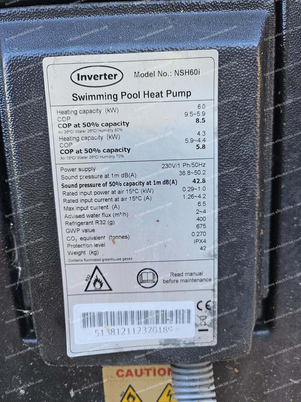

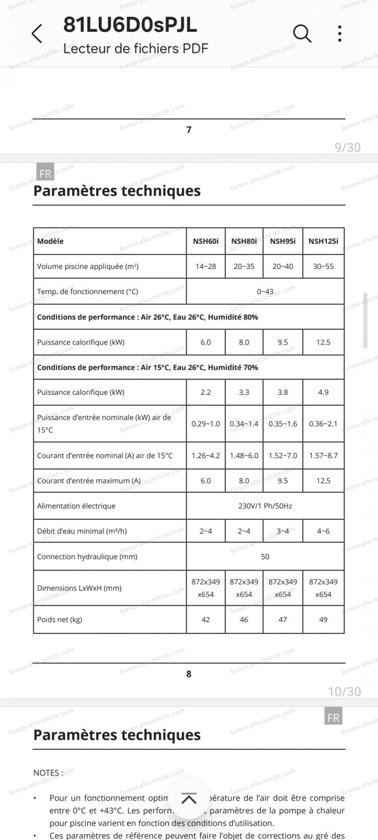

Merci de votre réponse.
Pardon d'avoir tardé, mais je n'ai pas été alerté qu'une réponse avait été posté, et puis j'ai repris le boulot.
La distance c'est entre 40 et 50 m, dont d'après ce que vous m'indiquez on serait plutôt sur du 16² car la station de charge est une 7kW et la PAC une 6kw.
Je vous joins les données techniques de la pompe à chaleur. (c'est la 60i)
Merci encore.
Merci encore.
