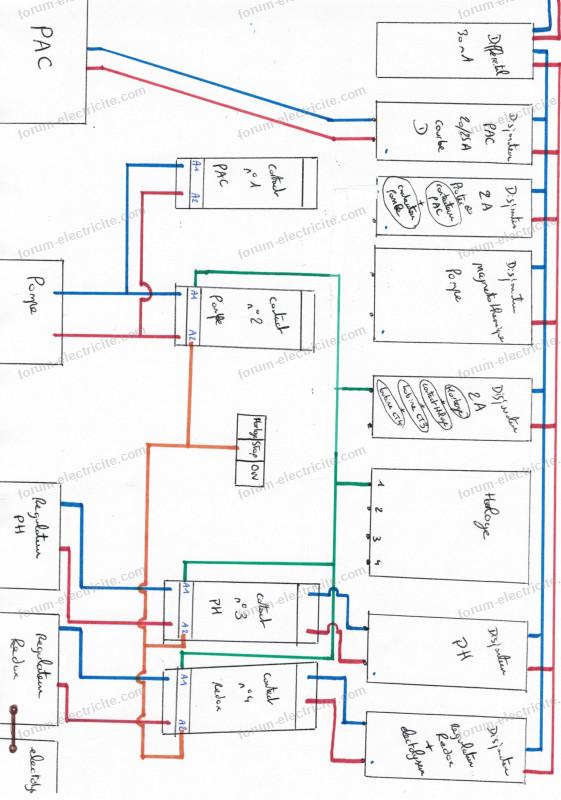

Qui pourrait me dire si mon schéma électrique est bon ou pas....
Mon objectif :
Lorsque l'horloge le demande ou que l'interrupteur est en position "on", la pompe de filtration, régulateur pH, et régulateur redox fonctionnent.
Lorsque l'horloge est en pause ou l'interrupteur en position "Off", la pompe, le régulateur pH et le régulateur Redox sont éteint.
Je peux couper le régulateur de pH au disjoncteur.
Je peux couper le régulateur redox au disjoncteur.
Lorsque la pompe à chaleur se déclenche alors elle met en route la pompe de filtration, mais pas le régulateur pH, ni le régulateur Redox.
Est-ce que ce que j'ai dessiné est bon, à votre avis ???
Merci de votre aide.

Bonjour Gregfrançois. A priori il n'y a pas d'erreur. Néanmoins, il n'y a pas de protections bobines, celles-ci étant reprises sur chaque DJ de puissance. Il est vrai que cela fonctionne, mais l'ensemble peut être amélioré.
La commande de bobine du contacteur 1 par la pompe à chaleur est à expliciter. La PAC fournit-elle une tension asservie, auquel cas il serait souhaitable d'avoir une protection bobine en série, ou est-ce un contact sec auquel cas cet asservissement ne fonctionne pas ?

Bonjour et merci de votre réponse.
Pour la PAC, ce sera un contact sec.
Je ne vois pas à quoi correspond une protection de bobine… pas assez calé…
A quoi et où devrais-je la brancher… ?
Pour le reste, est-ce bon :
"Lorsque l'horloge le demande ou que l'interrupteur est en position "on", la pompe de filtration, régulateur pH, et régulateur redox fonctionnent.
Je peux couper le régulateur redox au disjoncteur."
Et donc comment asservir la pompe à la PAC en dehors des horaires de l'horloge ?
Pourriez-vous me le dessiner et me l'expliquer…

Les retours de bobine (A1) des contacteurs 3&4 devraient retourner sur le disjoncteur "horloge" pour éviter des retours sur lesdits contacteurs.
Pas d'avis sur les 2 liaisons Pac 1&2 vers contacteur 1 ; cela suppose que la Pac délivre Ph&N... avec protection interne.

Bonjour à tous. Effectivement, il y a un schmilblick avec les circuits bobines, pressenti dans chacun de nos posts.
A2 de CT4 et A2 de CT3 arrivent de la sortie phase du DJ pompe.
A1 de CT4 arrive de la sortie neutre du DJ4, et A1 de CT3 arrive de la sortie neutre de DJ3.
Un DJ unique de protection bobines devrait remédier au problème. Voire un DJ unique pour horloge + bobines, ce qui serait plus simple.

Donc si je comprends bien :
A1 du CT3, A1 du CT4 et pourquoi pas A1 du CT 2 devrait aller sur le neutre du DJ horloge, c'est bien ça ?
Un DJ 2A sera suffisant du coup ?

Re. Après avoir refait votre schéma à main levée.
On conserve tout, avec de légères modifications.
DJ Puissance : PAC - Pompe - Ph - Redox. Rien de changé.
Protections circuits bobines :
- Un DJ 2 A pour protection contact PAC et CT pompe 1. Non prévu à l'origine.
- Un DJ 2 A bobines commun à horloge, contact horloge, bobine CT3 Ph, bobine CT4 Redox. Dj que vous aviez prévu pour horloge seule.
CT1 et CT2, pompe : entrées en // (en sortie du DJ assigné), sorties puissance en // vers pompe
Le contact PAC alimente la bobine de CT1.
Ensuite on trouve le commutateur à 3 positions avec entrée H en sortie de contact horloge, le contact forcé en entrée de contact horloge lui même relié en sortie phase du DJ bobines, la sortie de l'inverseur alimente A2 de CT2 pompe, A2 de CT3 Ph, A2 de CT4 Redox.
D'après mon schéma qui est à peu de chose près le vôtre avec un DJ bobine en plus (contact PAC) et la mise en commun des autres bobines par le DJ que vous aviez prévu pour l'horloge seule :
- La pompe tourne dès l'instant ou la PAC fonctionne ; CT1 commute la puissance.
Inverseur en position Horloge, ou en position Forcé :
- La pompe fonctionne alimentée par CT2, Ph et Redox fonctionnent alimentés par CT3 et CT4
Inverseur en position médiane :
- Pompe, Ph et Redox à l'arrêt.
On aurait pu ne garder qu'un seul contacteur de puissance pour la pompe, mais il aurait fallu mettre un petit relais à la place.
Ce choix étant le vôtre on va laisser ainsi.
A vos crayons.

Waouh, j'ai plus ou moins saisi les modifs, mais je vous fais un aveu de sagesse, je ne suis pas sûr de savoir refaire ce schéma, pourriez-vous me faire parvenir le vôtre s'il vous plait ?
02 novembre 2020 à 15:26
Tableau électrique piscine avis schéma
Concernant la qualité du dessin, c'est à vos risques et périls ! Le schéma est plus qu'à l'ancienne, entièrement brut. C'est une ébauche qui permet de comprendre fonctionnement et câblage. Vous vérifiez s'il n'y a pas d'erreur.
Concernant la PAC, dès l'instant où elle tourne elle commande le contacteur CT1 qui connecte la pompe protégée par son DJ.
Il y aurait peut-être moyen de se passer de CT1 car il doit déjà y avoir un contacteur dans la PAC (c'est ce qui transparaît d'après le document que vous avez joint - si vous aviez plus de détail concernant cette commande ce serait bien - pas de PAC de piscine ici pour vérifier) ; dans ce cas voir le schéma 20294 bis. L'inconvénient est que seule la phase qui alimente la pompe est coupée. Apparemment, bien des pompes de piscine couplées à des PAC fonctionnent ainsi : neutre direct à la pompe et phase coupée.
Vous regardez tout cela et faites la correction au besoin.

Juste une dernière question, comme vous le dites, sans savoir, j'ai trouvé le plan de la carte mère de la PAC.
Par contre si on branche comme sur le 20294 BIS, toutes les fonctionnalités restent les mêmes, pompe, asservissement redox ph etc.

Merci pour votre retour. Un passage par la cagnotte solidaire pourra donner un peu d'air aux finances du forum.
Oui, le schéma est clair, mais pas franchement aux normes vu l'urgence. Sur le schéma définitif que vous ferez, mettez bien la phase en rouge et le neutre en bleu (DJ bobines et horloge).
Regardez les caractéristiques de coupure du contact de la PAC. Comme vous mettez en œuvre le schéma 1, le contact ne sera pas sollicité par le courant moteur.
D'ici l'été prochain vous avez le temps.

Merci pour le forum. D'après le schéma, le contact est celui d'un petit relais. Pour le soulager, la configuration initiale 20294 est la meilleure. Ce contact travaillera pratiquement à vide en commandant le contacteur, et sa durée de vie sera éternelle, à l'échelle des temps de vie de la PAC.
02 novembre 2020 à 18:13
Ultime vérification ; voir capture d'écran. Le contact interne de la PAC doit couper la phase, pas le neutre.
Le neutre est direct à la bobine.
C'est une règle en électrotechnique et aussi en domestique.
En cas de commande unipolaire c'est la phase qui est coupée.
Le neutre est direct au récepteur quel qu'il soit.

Il faut un 2 NO (comme le premier en haut sur le dessin). NO = normalement ouvert = aussi 2 F = 2 contacts à fermeture. Bobine 230 V AC ; contacts 40 A pour la pompe. Pour les autres, on verra.
Pour la pompe, je mettrais bien deux contacteurs moteur robustes comme celui-ci :
http://www.ops-ecat.schneider-electric.com/ecat/downloadPdf.do?conf=eref&dist_Id=seoutils&prd_id=A9C20842&scp_id=FR_fr
Pour les auxiliaire PH et Redox, il faudrait voir les caractéristiques des appareils commandés, leur consommation principalement.
Vous pourriez alors prendre des contacteurs moins costauds comme A9C 22712 ou 22722 ou 24732 suivant l'intensité à commander.
A suivre.
A suivre.

Je ne suis pas sûr qu'il faille prendre aussi élevé.
La pompe de filtration est de 800W consommées.
Et l'électrolyseur consomme encore moins, et le régulateur de pH, encore moins...
Qu'en pensez-vous ?
Qu'en pensez-vous ?
05 novembre 2020 à 00:36
Re. J'étais parti sur une pompe 1500 W à vue de nez. Voici des propositions plus adaptées.
Pour la commande de moteurs asynchrones il faut un contacteur de catégorie AC3 ou AC-7B. Pour le chauffage AC1 ou AC-7A. Ce sera donc le critère de choix des contacteurs.
Dans le cas de la pompe 800 W absorbée, on va estimer l'intensité à 5 A.
Dans ce cas, ce contacteur Schneider Electric conviendrait pour les quatre récepteurs (même si 16 A en AC-7A est surdimensionné pour Ph et Redox - mais 6 A en AC-7B convient pile poil) : http://www.ops-ecat.schneider-electric.com/ecat/downloadPdf.do?conf=eref&dist_Id=seoutils&prd_id=A9C22712&scp_id=FR_fr
En Legrand ce contacteur à tout faire 412523 25 A thermique (donc 25 A en AC1 = AC-7A) peut convenir pour la pompe et les auxiliaires. Ne pas se fier au prix annoncé sur le document. https://www.legrand.fr/pro/catalogue/31925-bipolaires-250-v/contacteur-de-puissance-cx3-bobine-230v-sans-commande-manuelle-2p-250v-25a-contact-2f-1-module
On est donc dans une gamme plus traditionnelle pour vos applications.
Vous regardez où vous pouvez approvisionner l'un ou l'autre des contacteurs.
Pour le câblage vous pouvez utiliser du souple HO7V-K avec embouts. Vous pouvez aussi utiliser du rigide. 1,5 mm² pour tout.

Le tableau est prémonté mais pas encore installé.
J'ai une question, comment brancher en plus une sonde de température extérieure, qui déclencherait la Pompe de circulation.
C'est pour un hivernage actif.

Bonjour Gregfrançois. Ce n'est pas infaisable, mais il faut chercher le matériel et voir comment cela peut s'incorporer dans la commande de pompe. Il faudrait du temps disponible et des euros.
Les piscinistes, ou plutôt leurs électriciens expérimentés, doivent pouvoir offrir l'option. Pensez au SAV si jamais une panne intervient. Un particulier très près des métiers de l'électrotechnique saurait quoi faire, et vice-versa.
L'avis personnel est qu'il faut éviter de transformer le coffret de commande en usine à gaz. Les quelques connaissances qui disposent d'une piscine font fonctionner la pompe avec une horloge.
Sinon, on vous laisse chercher le matériel avec les mots clé sonde température piscine.
Il faut un ensemble sonde + boitier de liaison incorporant un relais. Un contact du relais commandera le contacteur de pompe.
Pas d'avis sur l'utilité de cet automatisme.
