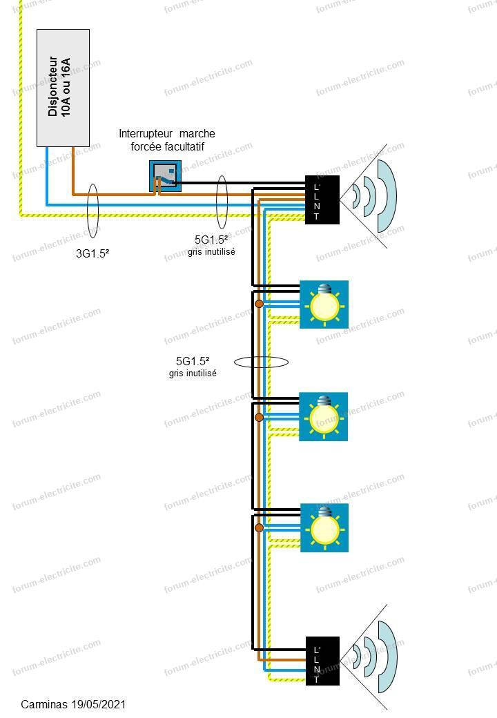

J'ai fait construire ma maison et j'ai prévu 5 points lumineux à l'extérieur.
A chaque point, j'ai fait venir un câble 5 brins.
Dans ce câble, il y a une alimentation permanente et une alimentation pilotée par un interrupteur dans la maison.
Je voulais installer des luminaires extérieurs avec détecteur et que je pourrais allumer aussi en actionnant l'interrupteur.
Après réflexion, je vais mettre des luminaires et des détecteurs indépendant.
En cas de panne du luminaire ou du détecteur, seul l'élément défectueux sera changé.
Pouvez-vous me dire quel type de détecteur je dois acheter pour pouvoir le forcer par interrupteur et comment brancher tout cela. J'ai des notions d'électricité et je me pose la question suivante si le détecteur alimente le luminaire et que dans le même temps on actionne l'interrupteur également, le luminaire va être alimenté "2 fois".
Sur la photo, le second interrupteur (a droite) concerne un éclairage à l'intérieur.
Merci pour vos réponses.

Bonjour Yoyo79.
Voir ce sujet où un lien vers la notice d'un détecteur est proposé.
C'est le dernier schéma qui est à mettre en œuvre Détecteur pour éclairage jardin
L'interrupteur shunte le contact du relais interne.
Citation :Non. Le contact du relais interne et l'interrupteur sont en parallèle. Il faudra ouvrir l'interrupteur pour que le détecteur reprenne la main.
