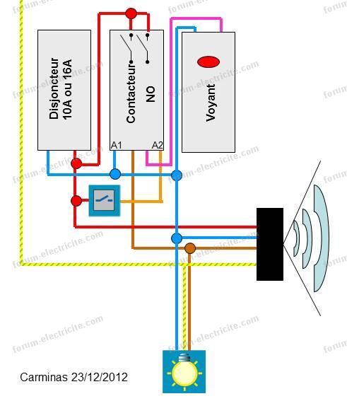

Je souhaite la marche forcée d'un spot équipé d'un détecteur de présence avec un interrupteur avec voyant lumineux.
Ci-joint le branchement actuel du spot.

Pas simple du tout.
Il faut passer par un contacteur pour rendre indépendant le voyant du détecteur.
Je peux vous proposer un schéma
Pas simple du tout.

Bonjour Billy. En l'absence de tout autre renseignement, on ne peut compter sur la chance ou les probabilités pour vous conseiller un branchement. En effet, le fil rouge doit bien aller quelque part. Comme la notice est insignifiante, il faudrait démonter l'appareil pour en savoir plus.
Mais sans démonter, la mesure de la tension entre le neutre bleu et le fil rouge lèverait un doute.
A la limite, on met une lampe témoin entre le bleu et le rouge et l'on en saurait beaucoup plus.
Vous faites le test de la lampe et on verra ensuite.

Bonsoir CMT.
Vu le dessin, il se pourrait que l'arrivée secteur soit le cordon en bas, avec le pontet de serrage. Les traits de couleur verticaux semblent avoir été rajoutés par Billy. Dans ce cas, l'existence du rouge n'est pas certaine. Sauf s'il s'agit des fils vers l'électronique interne.
On est dans le flou.
