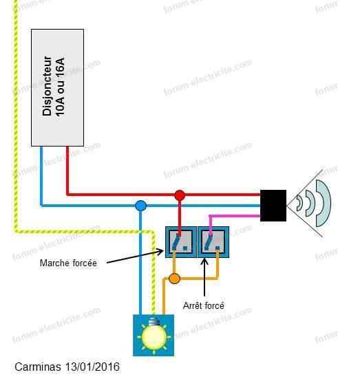

J'ai installé des spots extérieurs avec un interrupteur permettant soit la détection, soit la marche forcée.
Le système fonctionne parfaitement, mais en cas de grand vent ou de guirlandes de Noël sur la maison du voisin mitoyen, le système se déclenche de façon intempestive.
Je voudrais donc également une fonction arrêt forcé.
Pour cela, j'ai un double interrupteur et je voudrais utiliser le côté gauche pour la détection et la marche forcée (comme sur la photo) et le côté droit pour l'arrêt forcé.
Auriez-vous une idée du câblage pour le côté droit ?

La photo jointe m'interpelle : un fil vert/jaune qui n'est pas maquillé* pour un "retour détecteur" ?
* petit morceaux de gaine d'une autre couleur placés aux extrémités du fil vert/jaune pour en indiquer une autre utilité.
