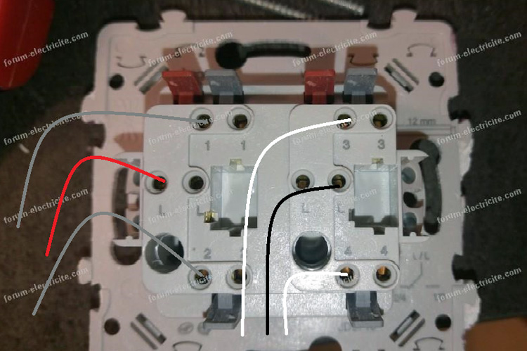

Je voudrais changer mon double interrupteur sauf que les branchements arrières ne sont pas similaires.
J'ai essayé différents branchements mais n'y arrivent pas.
Je joins des photos de l'installation actuelle et du dos du nouvel interrupteur que je souhaite utiliser.
Si quelqu'un peut m'aider ?
Merci par avance.

Super, Merci beaucoup.
C'est nickel.
Je n'aurais jamais trouvé tout seul car j'avoue ne pas comprendre la logique mais bon... le principal c'est que ça marche :-).
Un grand merci.
