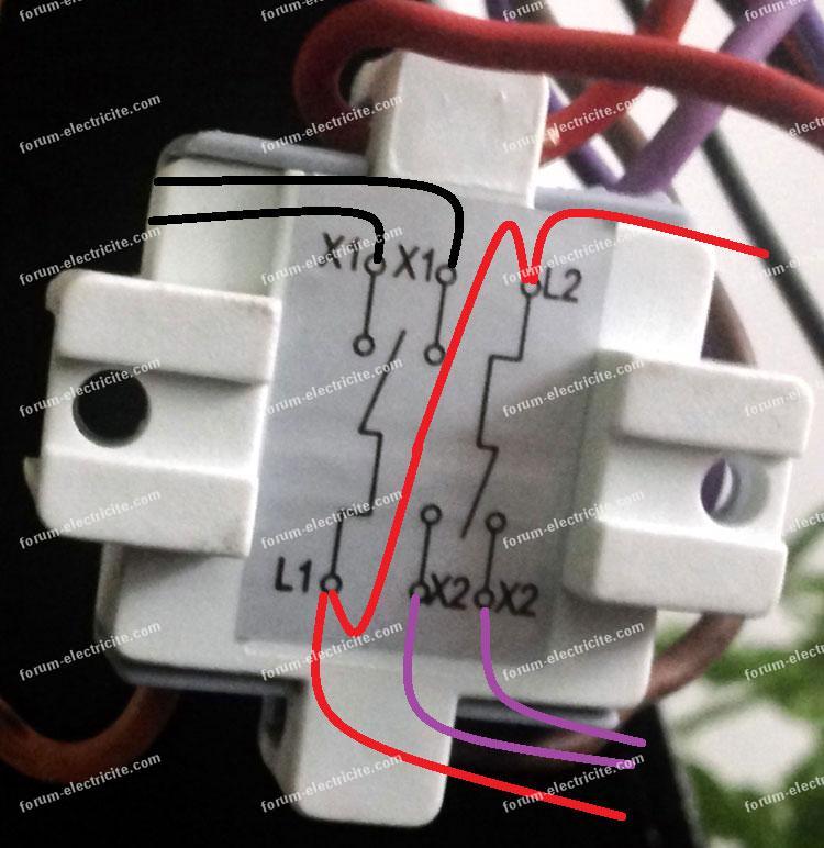

J'ai voulu remplacer des doubles interrupteurs va et vient Legrand NEPTUNE encastrés par l'équivalent en boitier pour cause de changement de support.
J'ai acheté des interrupteurs étanches génériques gris chez Casto.
Surprise en ouvrant ces derniers, la connectique est différente et là je suis perdu.
J'ai branché les choses un peu par déduction, rien n'a disjoncté, c'est déjà bien, mais cela ne fonctionne pas comme avant, ça c'est pas bien.
Je crois que j'aurais juste besoin que l'on me dise à quoi correspond quoi.
Voici des photos: La 1ere est le nouveau modèle, en verso avec schéma auquel je ne comprends rien, la 2eme est l'ancien, la 3eme est le nouveau en recto avec les plots qui ne correspondent pas aux anciens emplacements ?

Les 2 rouges (pourquoi 2) seraient les phases d'arrivée (à moins que ce ne soit les phases coupées des lampes) à mettre sur L1 & L2 (ex P P); les 2 violets, 1ère navette à mettre sous X1 & X2 de L1; et les marrons sous X1 & X2 de L2.

Tout d'abord, désolé mais les connections de câbles sur les photos 1 et 3 ne sont pas bonnes, j'aurais dû le préciser dans ma question, mea culpa !!!
En fait le câblage correspondant à la photo du milieu était réalisé comme ça :
- Deux rouges sur la même PP à droite, (2 car 1 des 2 repartait ensuite sur un autre double inter V et V).
- Les violets étaient respectivement sur les connections de gauche en haut et en bas.
- 1 marron sur le PP de gauche.
- 1 orange sur la connection droite en bas.
Une chose me chiffonne dans votre réponse, vous dites par exemple : "les 2 violets, 1ère navette à mettre sous X1 & X2 de L1", là je suis perdu, si je regarde bien le schéma, à L1 sont associés deux X1 et pas un X1 et un X2 et réciproquement pour L2 et les X2. (???)
Par ailleurs, j'espère aussi que le principe des couleurs a été respecté, en tout cas cela fonctionnait avant, j'ai été perturbé par les positions des connecteurs sur les nouveaux inters, je croyais que tout cela était standardisé.
Voilà aussi pourquoi j'ai du mal à transférer un repérage sur les nouveaux inters.
Je vais malgré tout essayer d'appliquer ce que vous dites avec quand même ce souci des L et des X que je ne saisis pas bien.
Si vous pouviez préciser. Merci.

Exact, erreur de mon écrit; les X1 vont avec L1 et les X2 vont avec L2.
Puisque vous avez un départ vers un autre VV il faut faire un pont entre L1 et L2, et brancher les 2 rouges.

Alors là, je suis complètement paumé.
Après déduction j'ai essayé un montage qui ne fonctionne pas.
Et je ne comprends toujours pas cette histoire avec les X.
Je vous envoie des photos du montage original, ce que j'aurais dû faire au début.
Photo de gauche :
En PP nous avons à gauche un marron,
A droite les fameux deux rouges dont l'un va vers l'inter de la photo de droite.
Photo de droite :
Désolé c'est flou.
A gauche deux noirs,
En PP le rouge qui vient de l'inter de la photo de gauche + un autre rouge et un pontage entre les deux,
A droite deux violets.
Tout ce beau monde alimente, photo de gauche une lampe en inter simple, une en VV, photo de droite deux lampes en VV.
Comment puis-je raccorder tout cela sur deux inters comme celui de la photo de gauche de mon premier post.

C'est câblé et cela fonctionne parfaitement !

Un grand merci d'avoir pris le temps de me faire un schéma sur photo.
Du coup c'était clair et facile à réaliser.
