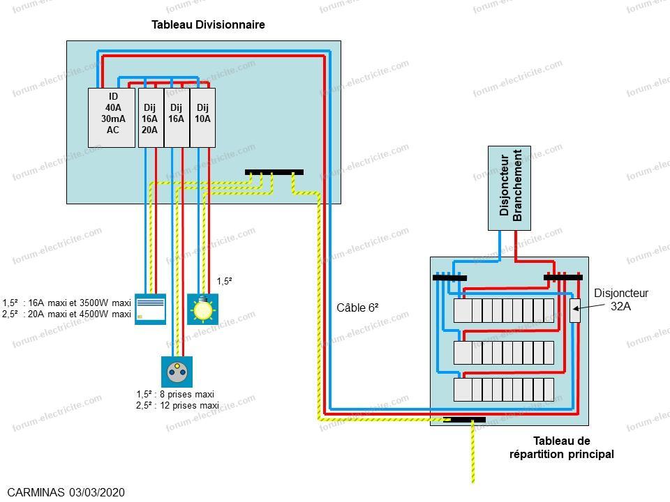

Je suis en train de rénover un appartement qui dispose d'une remise dans un jardin.
La remise n'a pas l'électricité et j'aimerais y installer un compteur divisionnaire.
Je vais passer en aérien et j'ai environ 25m de longueur de câble.
J'ai calculé un disjoncteur de 25A pour mes besoins et j'ai trouvé qu'il me fallait une section de câble de 16mm².
Je vois souvent que les câbles aériens sont des torsades alu et on me dit donc de prendre une section au dessus, soit 2x25mm².
Problème : Je ne trouve pas de disjoncteur de 25A acceptant le 25mm² pour mettre dans mon tableau principal..

Il existe des embouts réducteurs comme celui-ci : Embout réducteur de câble 10-35/25mm²

Donc, je peux utiliser un fouet de raccordement pour passer du 25 mm² à du 16 mm² que je pourrais brancher sur un disjoncteur 25 A qui doit pouvoir accepter du 16.
Ce disjoncteur dans le tableau principal doit-il être sur une rangée protégée par un interrupteur différentiel, comme un autre disjoncteur classique ?
Ou doit-il être ailleurs ?

OK donc le disjoncteur du tableau principal sera directement derrière le disjoncteur de branchement, je ne savais pas que c'était possible.
Le différentiel sera dans le tableau divisionnaire.
Je crois que c'est clair, je vais faire un schéma pour mon usage.

J'ai les éléments suivants :
- un disjoncteur Legrand DNX3 25A Accepte à priori jusqu'au 16mm² en rigide et 10mm² en souple pour le tableau principal
- deux câbles alu pour faire une torsade aérienne de 16mm².
- un différentiel Legrand DX3 40A qui doit accepter du 16mm² rigide sans problème.
Ma question est pour le départ : est ce que la torsade aérienne alu 16mm² va passer dans le disjoncteur de 25A de départ ?
Ou est ce qu'il faut que je trouve des réducteurs ?
J'ai entendu parler des fouets mais je ne trouve que des fouets de raccordement qui sont en 25mm² ?

Bonsoir
Vous ne pouvez pas raccorder de l'alu en direct.
Il vous faut un fouet
Si vous etes trop juste en capacité des bornes, prenez des disjoncteurs bipolaires 2 modules (exemple réf 4 077 86)
Pour les fouets en 16, réf P672 chez Michaud

Merci pour le disjoncteur, je vais regarder.
Pour le fouet je vais donc en prendre un juste pour passer de 16mm² alu à 16mm² cuivre ?

J'ai trouvé des bornes chez Legrand qui permettent de connecter de l'alu sur des disjoncteurs :
https://www.legrand.fr/pro/catalogue/borne-pour-cable-alu-50mm2-pour-disjoncteurs-dx3-jusqua-63a-1-module-par-pole-et-15-module-par-pole
Est-ce que ce serait compatible avec le disjoncteur bipolaire que vous m'avez conseillé ?
