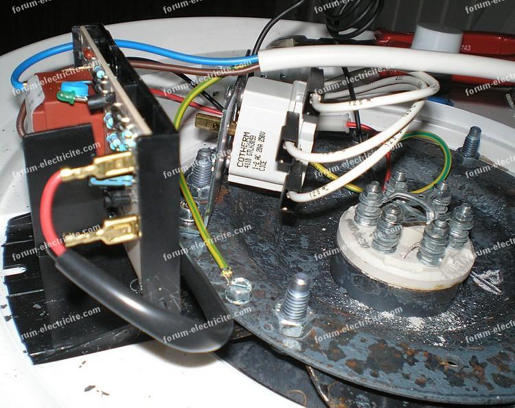

J'ai acheté un chauffe-eau Atlantic VM 200 qui n'avait pas de résistance, j'ai acheté une résistance 2400 W, avec les photos pouvez-vous me dire comment je branche le tout.
Merci pour les réponses les plus claires possibles (les schémas du capot ne donne rien, je ne comprends rien).
Merci
Voici les photos

Bonjour, sauf précisions, cette résistance est couplée pour être alimentée en 230V, mais vous ne dites rien sur l'alimentation, ou l'on devinerai 2 phases + neutre, sachant que cette résistance peut certainement se coupler en étoile 3x400V+N. Cordialement.

Bonjour ! Je viens du consulter la réponse de GL.
Pour ce qui est du fournisseur de la résistance je l'ai acheté à un particulier qui la vendait sur un site, elle était dans sa boîte d'origine avec des schémas, je vous les montre.
Pas facile de faire une photo du capot qui est PVC blanc, les schémas sont incrustés dans le plastique.
Je vous mets aussi une photo du thermostat. Merci pour les réponses. gg-re (05/02/11)
Voici les photos :

Bonjour, je pensais cette affaire réglée, je ne reviens pas sur le couplage de la résistance, ce qui me gène, c'est que vous parlez de 380V et sur le dessin on voit un câble Ph/N/T et un module de régulation électronique mono + un thermostat électromécanique mono. Quel était le branchement d'origine ? Cordialement.

Bien reçu. Êtes-vous certain de vouloir le brancher en 400 V triphasé ? Car les deux schémas ne concernent que des branchements monophasés. En réalité, il y a un thermostat à deux étages, un pour le réglage par l'usager, et l'autre pour éviter la surchauffe.
A distance on ne peut pas faire grand chose ; sur place on pourrait en faire beaucoup plus (un électricien habile aussi). Essayez de voir ce qui est sur le capot.
Pour l'instant, on tourne en rond, mais tentez d'avoir des renseignements comme suggéré en 5.
Ensuite, il vous faudra certainement faire intervenir un électricien, ce serait le meilleur moyen de mettre en service ce chauffe-eau à court terme.
Notre intervention se limite à donner quelques explications. A suivre.

Bonsoir à tous, bien reçu les réponses, je pense que l'on va brancher en mono comme sur les schémas fournis avec la résistance, ce qui me gêne c'est le 3ème fil venant du thermostat, si je branche 2 fils sur le thermostat, le 3ème sert à quoi ? Merci pour toutes vos réponses, je vous tiens au courant dés que c'est installé. gg-re (05/02/11)
