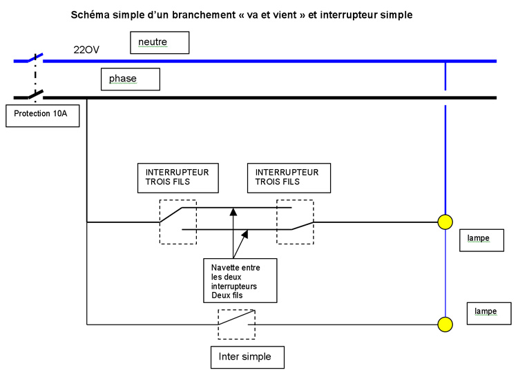

Comment créer un point lumineux avec un interrupteur simple à partir d'un va et vient.
J'ai tiré un câble de l'interrupteur simple au nouveau point lumineux et un câble de l'ampoule existante à la nouvelle ampoule ; par contre le nouveau point ne s'allume que si le va et vient ( l'ampoule de l'ancien circuit ) fonctionne ; merci.

Il faut reprendre la phase, qui arrive sur le bon bouton va et vient. Je vous joins un petit schéma de principe et pense que vous allez comprendre pourquoi. Cordialement. 14/02/10 PL
Voici le schéma :
raccordement électricité bricolage

Il y a 2 Va et vient sur un circuit.
Celui qui est côté tableau
Celui qui est côté lampe.
Pour se repiquer, on peut partir du 1er pas du second.

Bonjour, vos explications ne sont pas nettes. On ne peut pas faire fonctionner une lampe avec inter simple pour la simple raison que sur un inter, il n'y a que la phase, il faut le neutre sur la lampe.
Bon courage. l'ancien BB 14/2/2010
