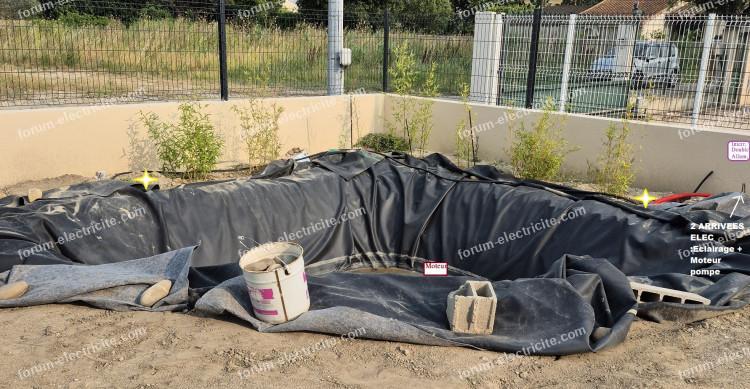

Je souhaite brancher un circuit avec 2 lampes en dérivation et un circuit avec un moteur de bassin, à partir de 2 câbles d'alimentation différents (1 par circuit) et en utilisant un interrupteur double allumage au dessus des câbles alim.
L'utilisation d'une boite de dérivation et bornes Wago pourrait être nécessaire sous le double interrupteur.

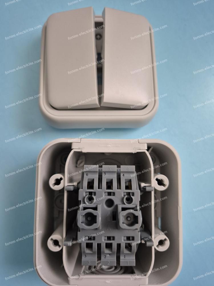

Merci de m'indiquer sur la photo, comment brancher l'interrupteur double allumage à partir des 2 câbles d'alim (sur la droite de la photo), en ce qui concerne les phases, et retours phases, plus particulièrement.
En photo, le plan de mon projet et le modèle d'interrupteur.
Les 2 croix jaunes représentent les spots sur 1 circuit, et le cadre violet dans le bassin, le moteur pour cascade.

Bonjour, les branchements sont ceux d'un montage simple allumage, avec neutre direct sur le récepteur, la phase directe sur une borne de l'interrupteur, la phase coupée vers le récepteur.
Et il y a deux fois le même montage.
L'usage de matériel Plexo vous aurait facilité les raccordements. Ici, à part les numéros, les bornes sont mal identifiées.
