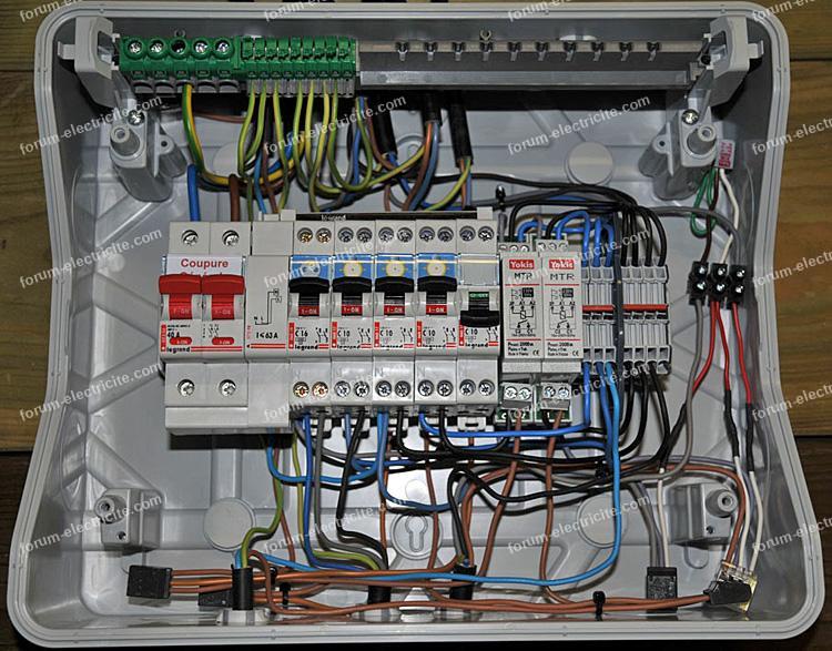

Si vous me le permettez je vais reprendre depuis le début, je vais vous exposer que j'ai déjà fait et ensuite on verra ce qu'il me reste à faire pour éviter qu'on se mélange les pinceaux.
Alors, lorsque que j'ai fait mes piliers de portail j'y ai mis un câble en 3G2.5 que j'ai tiré jusqu’à mon tableau dans le garage via une gaine enterrée. Souhaitant commander ce luminaire depuis mon entrée dans mon logement, j'ai tiré un câble aussi en 3G2.5 de l'interrupteur jusqu'au tableau.
Ensuite ayant un projecteur à détection au-dessus de ma porte de garage qui était branché directement sur un disjoncteur 10A (mais le projecteur était HS) je l'ai remplacé par un projecteur led sans détection et je souhaitais pouvoir allumer mon luminaire portail et ce projecteur led avec un seul interrupteur. J'ai donc réuni ces deux circuits de lumière (portail et projecteur) sur un seul et même disjoncteur 10A qui s'allume avec l'interrupteur situé dans le logement.
Je vous ai fait un schéma de ce que j'ai fait et j'ai peur de vos réponses mais cela fonctionne. J'allume et j’éteins bien via l'inter situé à mon entrée.
J’espère juste dans les normes, qu'il n'y est pas de risque.
Je vous joins aussi une photo des Wago branché en amont du disjoncteur 10A.
Une fois que j'aurais votre avis sur cette première partie je vous exposerais du mieux que je peux l'autre circuit concernant la lumière extérieure de mon entrée qui provient d'un autre disjoncteur pour info.
câblage borne Wagoschéma interrupteur simple lumineux par double

Ce que vous avez fait est bon (hormis les 2 fils en bleu en bas à droite, sauf si c'est du câble)
Mais ne correspond pas à ce que vous venez de décrire :
"J'ai tiré un câble aussi en 3G2.5 de l'interrupteur jusqu'au tableau."
On le voit pas.
Fait comme cela, cela fonctionne et c'est normal.
Mais vu la suite à venir, vous auriez pu faire autrement.
21 janvier 2021 à 13:43

"Ce que vous avez fait est bon (hormis les 2 fils en bleu en bas à droite, sauf si c'est du câble)"
Qu'entendez-vous par "si c'est du câble" ? tous les conducteurs sont en 3g2.5 rigide .... c'est bon ?
"Mais ne correspond pas à ce que vous venez de décrire :
On le voit pas
Il y est pourtant je vous laisse voir la photo ci-jointe.
En A c'est le 3g2.5 qui va jusqu’à l'interrupteur.
En B c'est le 3G2.5 qui va jusqu'au luminaire du portail.
Et en C c'est la phase et neutre qui vont au radar éclairant l'entrée du garage.

Qu'entendez-vous par "si c'est du câble" ? Tous les conducteurs sont en 3g2.5 rigide... c'est bon ?
On n'a pas le droit d'utiliser le bleu pour autre chose que le neutre, sauf si c'est du câble.
Donc du coup c'est bon.
Il y est pourtant je vous laisse voir la photos ci-jointe.
Je n'avais pas compris que les Wagos étaient aussi dans le tableau.
Je pensais qu'ils étaient plus loin dans l'installation.
Donc oubliez ma remarque.
Comme quoi c'est important d'avoir une bonne vision de l'existant.
Quelle est la solution ? je dois tirer un câble du disjoncteurs jusqu'à l'interrupteur ? câble branché au neutre du disjoncteur ? et je le branche où sur l'interrupteur ? sachant qu'actuellement deux fils sont branchés à cet endroit.
Il vous faut : phase/neutre/retour lampe au niveau de l'interrupteur.
Donc en théorie il suffit de tirer un fil en plus.
Mais vu que l'autre inter est au même endroit et que visiblement le neutre y est présent, on aurait pourrait le reprendre à condition qu'il soit issu du même circuit donc que les 2 éclairages soient sous le même disjoncteur.
Il faut donc les mettre sous le même disjoncteur et ce sera possible.

Il suffit juste de déplacer vos câble en A B C sur le même disjoncteur que le luminaire de l'entrée
Sinon, il faudra tirer un nouveau câble entre le tableau et l'inter pour récupérer le neutre ou remplacer le câble existant par un câble 5G1.5²

Il faut d'abord mettre une borne Wago dans le tableau pour regrouper les fils.
Voir exemple ci-joint avec les fils marrons.

Le double interrupteur est posé et les voyants fonctionnent.
Merci beaucoup pour tous vos conseils.
Par contre les deux voyants fonctionnent indépendamment l'un de l'autre.
Je n'ai pourtant pas déplacer ABC sur sur le même disjoncteur qui alimente le luminaire de l'entrée.
Cela pose t'il problème ? vu que tout fonctionne normalement ?
23 janvier 2021 à 15:22
Remplacer interrupteur simple lumineux par un double
11 505 messages
Oui cela pose un problème de sécurité lorsque vous ferez une maintenance sur l'interrupteur.
Car en coupant le disjoncteur de la porte d'entrée, le voyant s'éteindra laissant penser qu'il n'est plus sous tension alors qu'il le sera, via l'autre disjoncteur.
Pas essentiel, mais il faudra faire attention.
