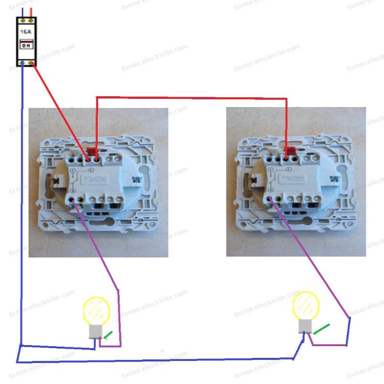

Est-ce possible / dans les normes de se repiquer derrière une borne d'un interrupteur Schneider comme sur l'image pour amener la phase sur un autre inter d'un autre point lumineux ? ou faut-il utiliser un Wago ?

Oui bien sûr, c'est fait pour cela.
