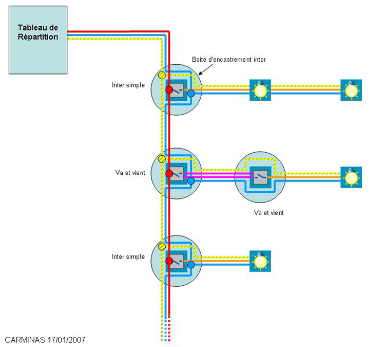

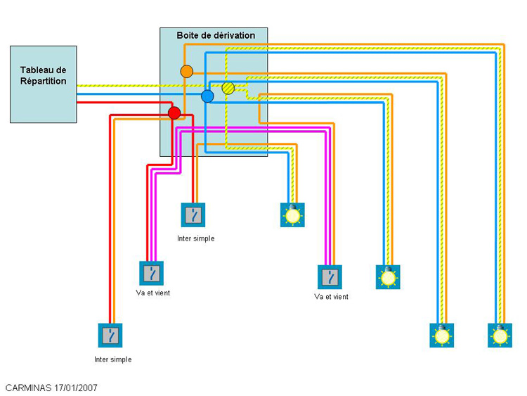

Qui peut m'expliquer comment brancher 2 lignes de lumière dans une chambre avec une boîte de dérivation afin de réduire le nombre de disjoncteurs au tableau ? Merci.

Voir ces exemples dont vous pouvez vous inspirer.
Voici les schémas :
schéma raccordement électrique 1schéma raccordement interrupteurs

Bonjour. Vous reliez les fils de même couleur ensemble, par section 1,5². Côté alimentation. Attention 8 Circuits max par disjoncteur 10A (2300W). DB 14/02/2010

Bonjour. Régulièrement rappelé sur le forum, la protection d'une ligne lumière de section 1,5 mm² par disjoncteur 10 A résulte d'une habitude, le courant assigné maximal de la protection de la ligne étant 16 A pour un disjoncteur et 10 A pour un fusible.
Pour l'internaute ayant posé la question, il semble que vous vouliez juste limiter le nombre de disjoncteurs présents sur le tableau, d'où la règle des 8 points lumineux par circuit (en neuf ou en rénovation de qualité).
