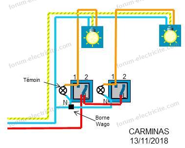

J'essaie de brancher deux interrupteurs simple côte à côte avec témoin d'allumage mais…
Le L sur la phase (noir)
Le N sur le neutre (bleu).
Sauf que j'ai deux interrupteurs côte à côte pour deux pièces différentes et un L pour chacun et le N pour les deux !
C'est là que ça se complique, j'ai branché le N en retour d'allumage pour le premier, boucle de N > 2.
Et il s'allume lorsque la lumière est éteinte ?
Pour le deuxième interrupteur.
Dois-je reprendre le même fil N (bleu) pour le retour ?
J’ai bien regardé les questions apparentées mais rien ne correspond à ce problème particulier.
Car le schéma ci-joint n'est pas très clair.
Merci de bien vouloir "m'éclairer".

En fait il vous manque le vrai neutre. Le conducteur de retour neutre ne peut pas servir sur la borne N.

Juste pour préciser, le schéma proposé correspond à un voyant témoin, donc voyant allumé lorsque la lampe est allumée.
