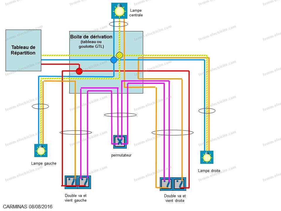

J'ai trouvé pas mal de schémas électriques pour des points lumineux dans une chambre (1 inter principal et 2 inters de chaque côté du lit).
Je souhaiterais faire sans télérupteur ce montage :
- à l'entrée : un double va et vient pour piloter le plafonnier et les lampes de chevets.
- à chaque tête de lit, un inter double également pour piloter sa lampe de chevet ET le plafonnier.
J'ai déjà rencontré ce montage dans certains hôtels (B&B par exemple) et il n'y a pas de télérupteur.
Par avance merci.
Fabrice

Pour le plafonnier, c'est possible avec un permutateur.
Mais cela n'existe pas en "double".
Pour les chevets, vous ne pouvez pas (de manière simple) commander les 2 lampes depuis l'entrée et de manière individuelle de chaque côté du lit (sauf à passer par un coûteux et complexe dispositif de centralisation).

Arf ! ou alors n'avoir qu'un simple va et vient à l'entrée (pour le plafonnier) et deux doubles pour les têtes de lit (pour piloter chevet ET plafonnier) ?
Je suis un peu perdu.

Ah parfait merci beaucoup !

Effectivement la première solution me semble plus simple à mettre en œuvre.
Encore merci pour vos réponses rapides et précises.
