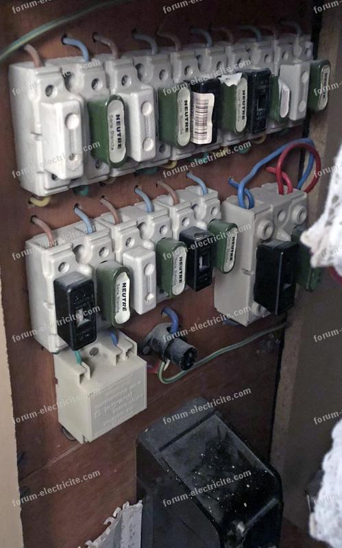

J’ai visité un appartement de 85m d’un immeuble des années 70 et vu ce tableau électrique, d’origine il me semble...
N’y connaissant rien je voudrais votre avis sur le coût d’une remise aux normes.
Aussi dans le document du diagnostic électrique il y a ces informations en particulier :
Au moins un socle de prise de courant comporte une broche de terre non reliée à la terre.
(Salle de bains)
Au moins un circuit n’est pas protégé, à son origine, contre les surcharges et les courts-circuits.
Il s'agit ici des broches rechargeables situées au niveau du tableau électrique.
Le type d’au moins un fusible ou un disjoncteur n’est plus autorisé (fusible à tabatière, à broches rechargeables, coupe-circuit à fusible de type industriel, disjoncteur réglable en courant protégeant des circuits terminaux).
Il n’y a aucun dispositif différentiel à haute sensibilité ≤30 mA.
Au moins un socle de prise de courant n’est pas de type à obturateur.
Au moins un socle de prise de courant ne possède pas un puits de 15 mm.
Merci par avance pour vos retours.

Il est évident qu'il faut refaire tout le tableau.
Mais ce n'est sans doute pas le plus compliqué.
Au vu de la photo et de l'ancienneté visible de l'installation, il faut s'attendre à des modifications à faire dans le reste de l'appartement.
- ajouter la terre aux endroits nécessaires
- tirer de nouveaux circuits pour répondre aux besoins de l'électroménager moderne (plaque induction, four, lave-linge, lave-vaisselle, sèche-linge...) car avec les 8 ou 9 circuits que l'on dénombre sur le tableau, il est probable que ce soit un peu juste pour un appartement de 85m².
Un point positif toutefois les circuits semblent appairer en phase et neutre, sans doute signe d'une distribution correcte de ceux ci dans le logement, sans repiquages sauvages.
Quand à chiffrer, pour le tableau compter entre 200 et 300 € de matériel.
Pour le reste sans voir c'est difficile de vous répondre.
De toute façon tentez de négocier une moins-value, compte tenu de l'installation électrique vétuste, même s'il est probable que le vendeur vous dise qu'il vend en l'état et qu'il a déjà tenu compte de cette vétusté dans le prix de l’appartement.
