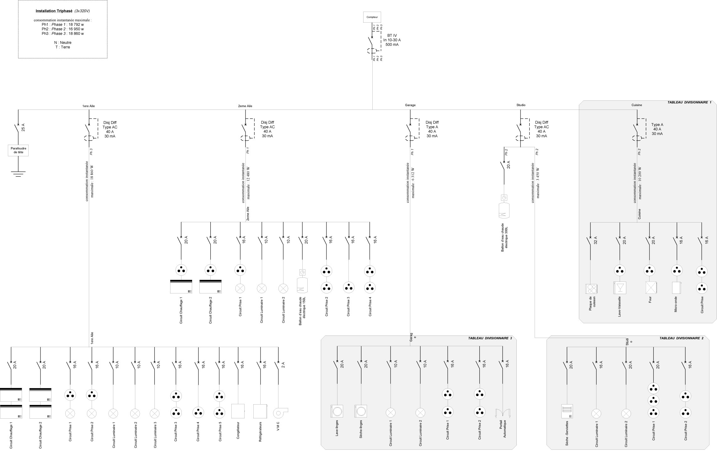

Étant en pleine rénovation, je dois mettre en conformité mon installation électrique triphasée, vous trouverez ci-joint mon schéma de mon futur tableau électrique.
Je voudrais donc savoir si c'est correct ou pas.
En vous remerciant par avance. (04/01/11)

Bonjour, ce schéma est correct, je ferais 2 remarques :
- Absence de coupure d'urgence en tête du tableau studio,
- Absence de coupure d'urgence en tête du tableau garage (sauf si le DB n'est pas loin)
Je pense que la tension tri 3x320V est une erreur de frappe, lire 380V (400V aujourd'hui).

Mais c'est quoi exactement une "coupure d'urgence" ? A quoi cela ressemble ? Comment ça se monte ?

Bonjour, Une coupure d'urgence est un organe permettant de couper rapidement le courant sur un incident ou accident, ce peut être le DB dans la plupart des cas ; vous avez des tableaux divisionnaires, et notamment un studio qui peut être occupé par une personne indépendante, il faut installer un interrupteur général en tête de ce tableau ; cet interrupteur pourrait être équipé de la fonction différentielle 30mA, et il ne serait mis qu'un DJ au départ de la ligne du tableau principal.
Cette même remarque peut s'appliquer pour le tableau garage, surtout s'il est séparé de la maison.
Pour le tableau cuisine, j'ai supposé un mini tableau avec le DB pas trop loin.

D'accord je comprends. Effectivement je vais en mettre un dans le studio et un pour le garage, après pour la cuisine, effectivement c'est un mini tableau et le DB n'est pas loin.
Je vous remercie encore pour votre aide. Bonne journée. @+
