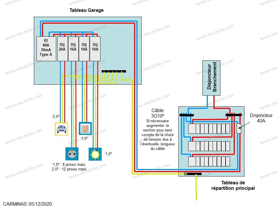

J'aimerais avoir votre avis sur un tableau électrique.
J'ai rénové mon appartement il y a 1 an et au passage, j'en avais profité pour séparer au maximum les circuits électriques (notamment la cuisine qui a été recâblée).
Sur le premier circuit : dif 40A AC pour éclairages, prises et chauffage au sol chambres (1300W au total).
Sur le second circuit : dif 40A AC pour tous les éléments de cuisines, le chauffe eau (semi-intelligent) et volets.
Sur le dernier circuit : div 40A A pour les plaques, le LL et un départ au garage.
J'ai aussi un tableau secondaire (sans protection depuis le tableau primaire) avec un circuit dif 40A AC prises, éclairages et volets.
Que pensez-vous de cette installation ? Y a-t-il des problèmes à corriger ?
Autre point, je compte installer une borne de recharge dans mon garage. Actuellement Il y a une liaison 6mm² (6 mètres) entre le disjoncteur 32A et le garage.
Je voulais installer un tableau dans le garage avec dif 63A type F, un disjoncteur 32A pour la borne, un 16A pour l'éclairage et un 20 pour une prise. Que faut-il mettre au tableau primaire pour sécuriser l'alimentation ? un sectionneur ? en direct ?

Dans quel contexte posez vous cette question ?
L'installation étant existante, je suppose que ce n'est pas pour connaitre la conformité par rapport à la dernière norme en vigueur
Si on se focalise sur les points pourrait poser problème :
- certains différentiels trop chargés, en particulier le type A et celui de la cuisine qui est limite.
- le garage qui possède 2 différentiel 30mA en cascade (sortir le 32A du diff type A ce qui résoudra ces 2 points).
- le tableau secondaire qui n'a pas de disjoncteur pour protéger le câble de liaison.
Pour le garage, j'ai du mal à comprendre ce qui existe et ce qui n'existe pas.
Mais si vous repartez de votre 6² existant il faut :
- Disjoncteur 32A au départ
- Liaison en 6²
- Interrupteur différentiel 30mA 40A type A ou F
- Les disjoncteurs de vos différents circuits
Pour info je vous rappelle que pour installer une borne de recharge de véhicule électrique de puissance supérieure à 3700W, il faut obligatoirement passer par un professionnel agréé.

Quelle rapidité de réponse.
J'ai posé cette question afin de savoir en premier lieu si l'installation de comportait pas de risque majeur et en second comment l'améliorer pour l'installation d'une borne de recharge.
Concernant les départs pour les tableaux secondaires, à l'époque de la rénovation dans la précipitation j'ai laissé tel quel, mais j'avais quand même dans l'idée de mettre une protection.
Pour ce faire, quelle est la meilleure solution, un disjoncteur 40A (1slot) ou un sectionneur disjoncteur bipolaire 40A (1slots) ?
Et pour le départ 3 (diff A) quel appareil puis-je redescendre ? le frigo et le LV ?
Pour la borne de recharge, je vais faire appel à un pro, mais comme je suis en appartement, et que la section 6mm² est déjà tirée, autant la sécuriser pour qu'il se raccorde dessus.

Il faut un disjoncteur au départ du câble vers un tableau divisionnaire.
Son calibre dépend de la section du câble :
- 10² --> 40A maxi
- 6² --> 32A maxi
Un unipolaire + neutre conviendra.

Concernant la puissance de la borne de recharge, elle est de 7kW max.
Elle sera installé dans un box fermé (situé sous mon appartement) qui est déjà électrifié par une section 6mm²
Pour les disjoncteur, je reste donc sur du 32A pour le garage (6mm²) et je vais mettre un 40A pour le tableau secondaire (10mm²)
Et pour la répartition sur les départs ?
Quel disjoncteurs puis-je déplacer sur le diff A ? Un lave-vaisselle (moteur inverter) et un Frigo (moteur linéaire) peuvent t-ils être sur un diff A ?

Un type A c'est un type AC qui possède en plus une protection contre les défauts de composantes continues.
Les circuits plaques, lave-linge, IRVE doivent obligatoirement être sous un type A.
Les autres circuits peuvent être sous un type A ou un type AC.
Personnellement je ne mets que des type A.
