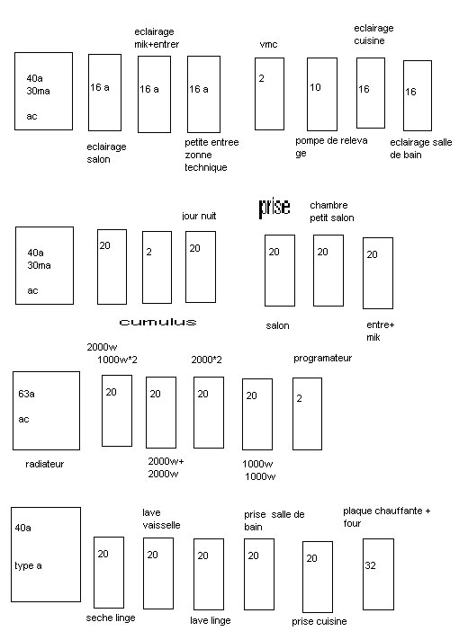

Bonjour à tous, je me prépare à rénover ma maison, elle fait plus de 100 m², ci-joint mon futur tableau électrique, et j'attends vos conseils, avis ou vos critiques, mais pas trop de critique quand même...
Merci d'avance. (30/12/10)
Voici le schéma :
Voici le schéma :

Le type A est trop chargé.
Passez en 63A ou répartissez lave vaisselle, sèche linge et four sous les deux premiers ID où il n'y a pas grand chose.

Bonsoir ! Sur la ligne de l'inter différentiel 40A 30mA type A est trop chargée, il faut mettre un 63A 30mA type A !

Salut, merci à vous, je vous renvoie donc le nouveau schéma peut être plus équilibré.

Bonjour ! Le type A est encore trop chargé !

Je vais installer un 63A type A. Merci à tous pour vos conseils.
