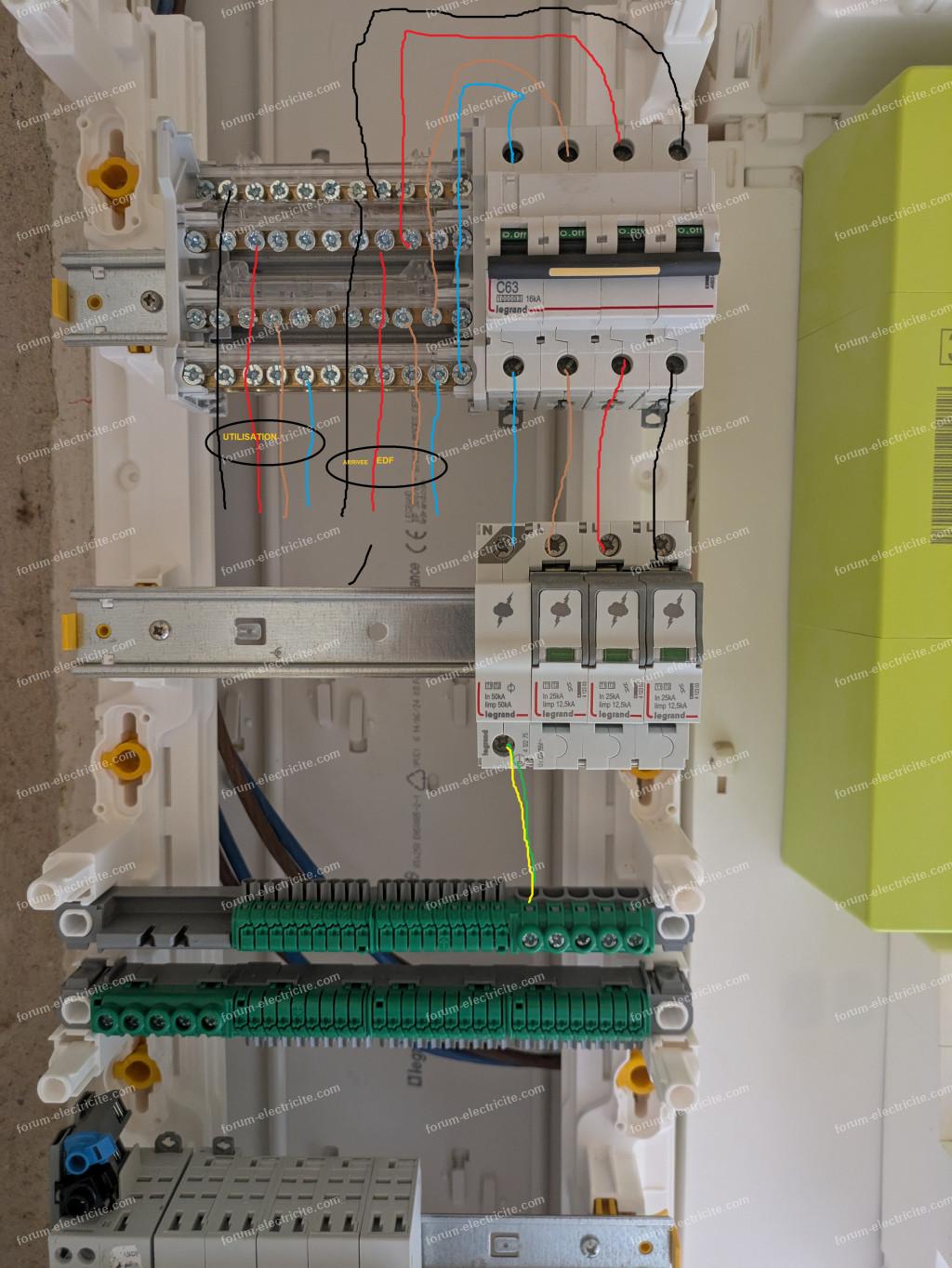

J'ai parcouru le forum et les questions/réponses sur les parafoudres, ainsi que les documentations Legrand, j'ai toujours des doutes.
Aussi je joins une image de mon tableau avec les raccordements envisagés.
Est-ce correct ?
Merci de votre attention
Est-ce correct ?

La photo montre une ébauche de tableau de répartition triphasé qui est bien trop petit.

Je n'ai pas été assez clair dans ma formulation, désolé, la question n'est pas de savoir si je dois installer un parafoudre, c'est une certitude.
Çà je le sais déjà. La recherche internet, je me débrouille, merci.
Mon doute c'est le passage par le bornier, est-ce correct ?
La photo ne montre en aucun cas un tableau triphasé, mais le bornier + la protection séparée + le parafoudre et rien d'autre, je pense qu'en l'agrandissant, on distingue.
Les trois phases et le neutre qui viennent de EDF, arrivent au bornier, repartent vers la protection du parafoudre, ensuite descendent au parafoudre qui est relié à la borne de terre.
Et également repartent du bornier vers l'utilisation qui n'est pas représentée sur l'image.

Le bornier tétrapolaire est alimenté depuis la sortie du disjoncteur différentiel de branchement avec des conducteurs de section adaptée au calibre maximum du disjoncteur de branchement.
Une liaison en 4×6 mm² est reliée à l'entrée du parafoudre depuis le bornier tétrapolaire, la sortie terre est à relier au bornier de terre, et ce dernier doit être relié à la barrette de terre avec un conducteur 16 mm². On respecte la règle des 50 cm.
Si le tableau de répartition triphasé est ailleurs, la ligne doit être protégée par un disjoncteur de calibre adapté s'il n'est pas à proximité immédiate.
Le répartiteur semble surdimensionné, sauf si le tableau de répartition est contigu.
Ce que vous décrivez ne serait pas le choix d'un professionnel.
L'idéal est de monter un tableau de répartition suffisamment grand pour y intégrer le parafoudre.
Un parafoudre avec disjoncteur intégré occupe moins de place (A9L16618 - Acti9, iQuick PF10 parafoudre 3P+N 230/400V 10kA, livré avec câble de terre Schneider Electric - ou Parafoudre tétrapolaire Legrand 412233).

Le tableau de répartition était déjà en place, et trop petit pour accueillir l'ensemble parafoudre, donc un deuxième tableau était nécessaire , ce qui fait que la place n'est pas un problème et un parafoudre avec protection intégrée étant bien plus onéreux, d'autant plus que j'avais un tétra disponible, d'où mon choix.
Je n'ai pas trouvé de détail sur l'utilisation d'un bornier, les représentations indiquent l'arrivée venant du disjoncteur de branchement directement et les images trouvées chez Legrand ( qui visiblement préfère s'adresser aux pros) ne sont pas évidentes, de plus très rares sont les infos détaillées pour le triphasé.
Déjà pour trouver le bon parafoudre, et lui associer la bonne protection, présente un réel défi?
Heureusement qu'il y a ce forum.
