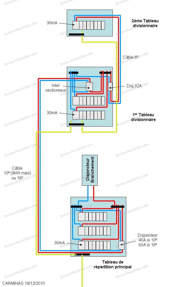

Mon problème concerne le raccordement de deux dépendance à la maison principale.
La 1ere dépendance avec coffret secondaire N°1 est un local piscine avec petite salle de jeux, 25 ml environ séparent ce coffret du principal dans la maison.
J'ai prévu une alimentation en 25 mm² .
La 2eme dépendance sera alimenté depuis le coffret secondaire N°1, il s'agit d'une maison de 80 m² environs avec son coffret secondaire N°2.
J'ai prévu de l'alimenter avec du 16 mm² sur les 25 ml qui la sépare du local piscine.
Ma question porte sur les protections à mettre en place au niveau des trois tableaux, principal, secondaire N°1 et secondaire N°2.
Pouvez vous m'éclairer.

Tableau principal :
- Disjoncteur 63A au départ du câble Dépendance 1
Tableau secondaire N°1 :
- Interrupteur sectionneur 63A à l'arrivée du câble en provenance du tableau principal pour coupure générale tableau
- Interrupteurs différentiels 30mA nécessaires au local piscine
- Disjoncteur 63A au départ du câble Dépendance 2
Tableau secondaire N°2 :
- Interrupteur sectionneur 63A à l'arrivée du câble en provenance du tableau secondaire N°1 pour coupure générale tableau
- Interrupteurs différentiels 30mA nécessaires à la maison de 80m²
Tableau principal :

Merci CMT.
Ne peut on pas remplacer les interrupteurs sectionneurs plus les interrupteurs différentiels 30mA par des interrupteurs différentiels 30mA 63A ?
Le sectionneur est-il obligatoire

Il faut obligatoirement un dispositif de coupure générale.
S'il y a un seul interrupteur différentiel 30mA dans le tableau il peut jouer ce rôle, mais s'il y en a plusieurs il faudra ajouter un interrupteur sectionneur en tête pour jouer ce rôle.

Merci CMT c'est très clair.
