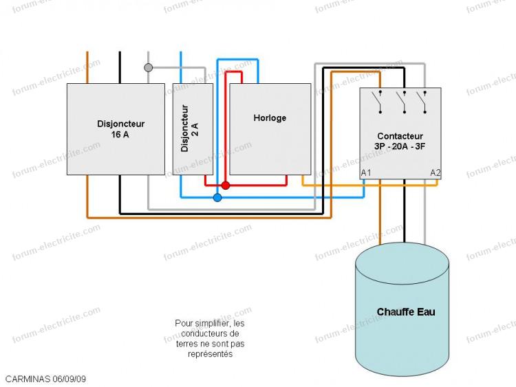

Je souhaite ajouter une horloge sur mon contacteur jour-nuit afin de ne plus le déclencher à la main chaque soir (pas de pilote EDF), avec une horloge digitale de type Legrand 412790.
Pouvez-vous m'indiquer les branchements svp, ci-joint mon tableau actuel.
Merci beaucoup.
Merci beaucoup.
