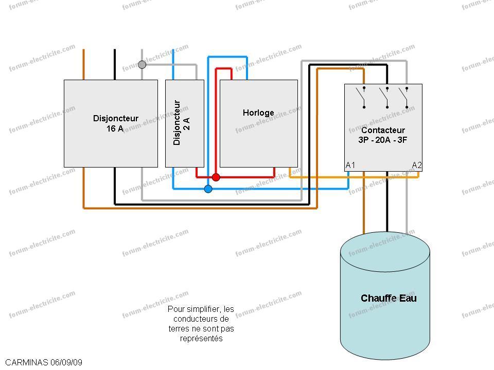

J'ai besoin d'aide, qui peut me faire un schéma pour brancher une horloge programmable pour un chauffe eau qui doit commander la mise en chauffe d'un chauffe eau triphasé, sur le forum j'ai trouvé un schéma pour du 220V pas en 380V.
Précision je n'ai pas de contacteur jour nuit, je suis en EJP et voudrais tout simplement régler sur les horaires creuses.

Voir les schémas ci-joint.
Voici un schéma
Voici un schéma
Citation :il vous faudra en mettre un qui possède 3 contacts pour le triphasé avec la protection du circuit puissance qui va en fonction de la ligne.
