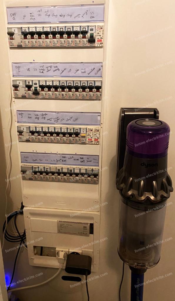

Mon tableau principal de quatre rangées est plein (voir photo).
Je souhaite ajouter un coffret accolé au tableau existant pour alimenter une wallbox de 7,4 kW et une prise renforcée, sur deux circuits distincts.
Mon installation est monophasée, avec un abonnement de 6 kVA.
Le disjoncteur de branchement se trouve près du Linky, à environ 10 m du tableau principal. Les points de recharge seront à environ 10-15 m des tableaux.
Voici le montage que j’envisage :
1. Alimenter directement en 16 mm² les borniers de répartition du nouveau coffret depuis les borniers du tableau principal (car je n’ai pas la place de mettre un disjoncteur de 63 A dans le tableau principal).
2. Dans le tableau secondaire, créer deux départs :
Wallbox : interrupteur différentiel dédié 30 mA type A, puis disjoncteur 40 A, sous réserve que la borne intègre une détection des défauts continus 6 mA DC conforme et que sa notice autorise ce montage.
Prise renforcée : protection différentielle dédiée 30 mA type A, puis disjoncteur 20 A, selon les prescriptions du fabricant.
Que pensez vous de cela (notamment le point 1 sans disjoncteur de 63A) ?
Est-ce plus prudent d’acheter un tableau à 2 rangées ou une seule est OK avec les 2 ID sur la même rangée ?
Je ne prévois pas de gestion dynamique de puissance pour le moment, car cela me parait compliqué à câbler, à moins que vous le préconisiez. Avec les 6 kVA actuels, la Wallbox serait limitée en intensité ; pensez vous que je doive augmenter à 9 ou 12 kVA ?
Je joins une photo du tableau principal. Je pourrai également préciser le calibre du disjoncteur de branchement si nécessaire.
Merci par avance pour vos avis et corrections.
