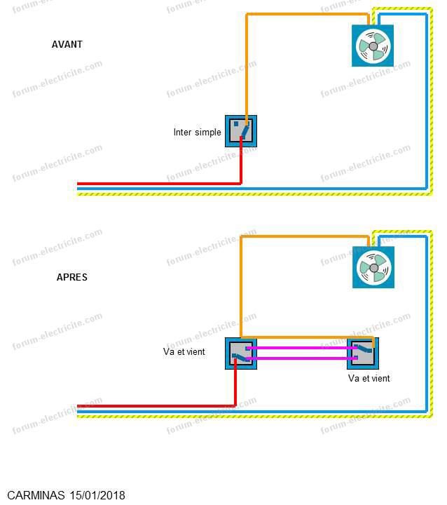

J'ai installé une VMC (une seule vitesse), que je commande par un simple interrupteur au rdc.
Question : est-ce que je peux installer un deuxième interrupteur (salle de bain au 1er étage) ?
Techniquement est-ce possible ou bien faut-il revoir l'alimentation de la VMC avec un autre système ?

Bonjour. Puisque vous avez réalisé une installation domestique, il vous faut réaliser un va et vient entre les deux endroits dont la VMC serait analogue à la lampe dans ce type de montage. Cordialement.

Puisqu'elle a une seule vitesse vous pouvez la commander avec un télérupteur, cela vous autorise la commande avec des simples poussoirs en nombre illimité.

Bonjour et merci pour vos réponses, ça fait plaisir.
Vous m'avez conseillé de brancher ma VMC sur un va et vient, ça me va parfaitement.
Mais j'ai besoin de savoir si la VMC marche ou non.
Donc j'ai pensé au va et vient avec témoin lumineux.
J'ai regardé plusieurs schémas, c'est OK, mais j'aurais voulu un avis de spécialiste sur le point suivant :
Vaut-il mieux un témoin avec ou sans neutre ?
D'avance merci pour vos avis... éclairés.

Vous pouvez prendre des témoins sans neutre sachant que le témoin s’allumera quand la VMC est à l'arrêt.
Il existe peut-être des témoins qui s’allument lorsque le circuit est fermé, mais je n'ai pas de référence en tête et il doit y avoir une limitation au niveau de la charge.

Il vous faut non la fonction décrite ci-dessus par Daniel (voyant lumineux), mais la fonction témoin. Chaque voyant doit s'allumer si la VMC est en fonction.
Soit le voyant est indépendant de l'appareillage, soit il est incorporé à l'appareillage.
Dans le premier cas le voyant est branché en parallèle avec la lampe, dans le deuxième cas on câble comme indiqué sur le schéma de l'ami CMT que vous trouverez ici : Va et vient avec un interrupteur avec voyant
Vous verrez que les couleurs utilisées permettent de savoir la fonction de chaque conducteur.
On trouve aussi ce schéma sur le catalogue Legrand et certainement chez les autres. Il faut le neutre présent à chaque appareillage. Il faut acquérir la lampe qui correspond à la fonction voyant témoin avec le bon brochage.
