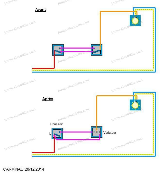

Peut-on installer un variateur sur interrupteur va et vient de spots ?
24 avril 2021 à 09:20
Installer variateur sur interrupteur va et vient
11 471 messages
Oui c'est possible.
Il faut un variateur sans neutre (vérifiez la compatibilité avec vos lampes).
Mettre le variateur à la place du va et vient côté retour lampe.
Mettre un poussoir à la place de l'autre va et vient.

Je n'y connais rien.
Comment vérifiez la compatibilité avec spots ? Que dois-je chercher ?
Pouvez-vous s'il vous plait m'indiquer des références de variateur et poussoir.
Si j'ai bien compris, d'un coté j'allume et règle le variateur, et plus loin j’éteins avec le poussoir ?
Est-ce que cela reste va et vient ?
