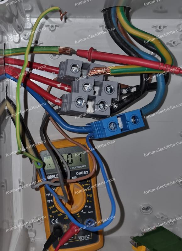

Je suis nouveau sur le forum. Actuellement, je suis en train de faire le branchement d'une pompe de puits.
Le souci que je rencontre est le suivant : j'ai 2 câbles de masse qui se rejoignent avant le tableau.
Mesurés séparément, chacun affiche 1 ou 2 volts.
Raccordés l'un à l'autre, je mesure 16 volts entre ces deux câbles et la masse.
D'où peut provenir cette tension/différence ? Auriez-vous une idée ?
(Le fil noir du testeur est branché sur la masse du tableau).
Je vous remercie d'avance.

Bonjour cs 23.
Et où est branché la pointe de touche noire ?
Il aurait été bon de dégager le multimètre de façon à voir l'ensemble de la scène de mesurage.
Une tension se mesure entre, et non sur.
Quel est le conducteur jaune/vert raccordé à la terre ?
Il faut affiner votre description.
Citation :Oui, mais quels sont-ils ?

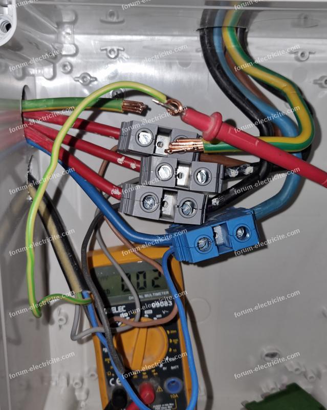

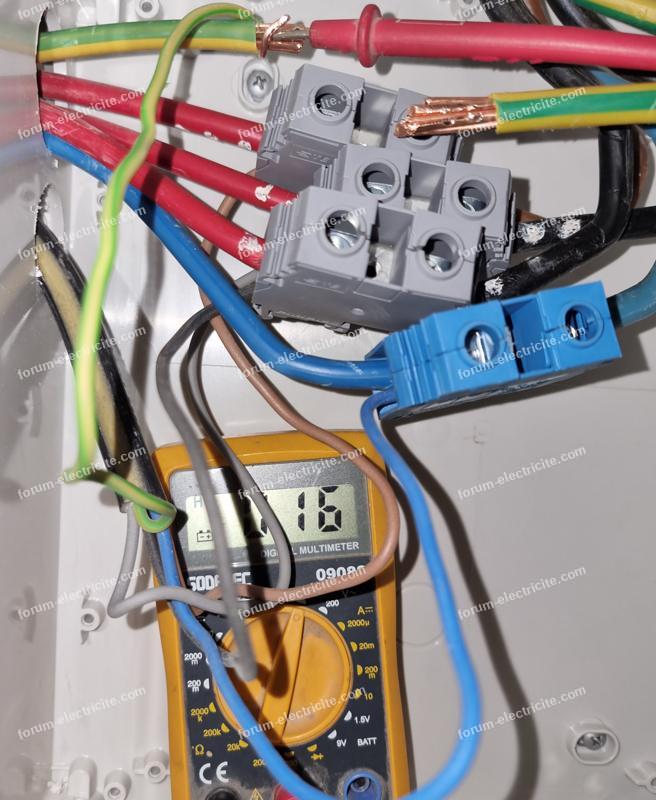

Merci GL.
En réponse voici une autre photo.
Ce qui m'interroge, c'est que la tension soit différente dès que les 2 câbles de masse sont réunis (photo 3) et d’où cela provient-il ? L'écran du multimètre n'est pas très visible, mais il affiche bien respectivement 1V, 2V puis 16V sur les 3 premières photos.

Bien reçu ca123. Il y a une erreur de vocabulaire.
La pointe de touche noire est reliée au bornier de terre de l'habitat, donc pas de masse. Une masse (qui implique la notion de châssis métallique) est normalement reliée à la terre du lieu. On distingue bien les deux.
Les autres conducteurs jaune/vert ne sont pas connectés directement à la terre de l'habitat. Le voltmètre mesure des tensions non significatives, les conducteurs jaune/vert n'étant pas reliés. Il n'y a pas lieu de chercher une signification à des tensions plus ou moins fictives.
Il suffit de mettre en parallèle avec les pointes de touche une lampe témoin à incandescence de quelques watts pour observer des tensions nulles. Le voltmètre numérique n'est pas adapté à des mesures de ce type car il ne consomme aucun courant. Les appareils analogiques anciens consommaient et auraient indiqué zéro ou pas loin.
Actuellement on utilise des multimètres numériques avec la fonction V AC TRMS Low Z. Mais il faut quelques centaines d'euros. Il faut également en avoir l'emploi et être du métier afin de comprendre ses caractéristiques pour l'utiliser à bon escient, donc "être un bon" en mesurage, théorique d'abord puis pratique.
Conclusion : vous vous assurez de la qualité de la prise de terre de l'habitat, vous reliez le bornier de terre aux autres borniers avec des conducteurs vert/jaune de section suffisante (on en voit un qui semble être de section 1,5 mm², qui, s'il est celui relié au bornier de terre principal, est de section trop faible. Il faut du 6 mm² puisqu’il se raccorde sur deux autres jaune/vert de cette section. Il faut soigner les liaisons des conducteurs de protection.
Vous pouvez identifier les conducteurs en présence dans le boîtier additionnel en haut. Au besoin en ajoutant des borniers sur un rail oméga ce qui serait technologiquement plus élégant.
