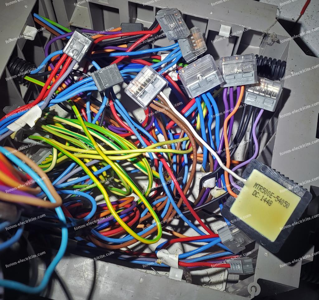

Ma problématique concerne les ampoules led et mon télérupteur.
Depuis que j'utilise des ampoules led, les ampoules ont souvent tendance à ne pas s'éteindre.
Je suis donc obligé d'aller au tableau pour faire disjoncter et réenclencher pour ensuite éteindre.
J'ai donc recherché quelles étaient les raisons de ce problème et tout me semble à croire que cela vient du télérupteur.
C'est un mtr502e qui de ce que j'ai lu n'ai pas compatible.
Par quel télérupteur puis-je le remplacer sur quels branchements effectuer.
Voici la photo.

A priori, référence remplacée par SMARTCHR – 5454089
Mais le principe est le même.
(Smart compensateur pour ampoules économiques et LED. Permet d’éviter les effets de scintillements liés aux ampoules)

J'ai reçu et installé ce jour le chr3w que j trouvé sur le net.
Tout marche bien.
Merci à vous pour votre aide.
Résolu
