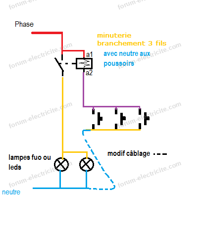

Dans mon immeuble ils ont décidé de mettre des ampoules économiques.
Or depuis la minuterie a du mal à coller, il faut rester appuyé quelques secondes, est-ce dû au fait que tout l'éclairage en ampoule économique cela comprend en tout 100W ou tout simplement la minuterie est-elle fatiguée ?

Étant donné que la puissance d’éclairage est dissociée de la partie commande c'est à dire l'enclenchement de la minuterie, je pense que le minuteur est effectivement fatigué.
Le changement est sûrement à prévoir.

Si la minuterie est à commutation électronique et non par relais, sa sortie n'est peut-être pas apte à alimenter ce type de charge. Dans ce cas le fait de laisser juste une lampe à incandescence sur la ligne de luminaires pourrait suffire à assurer un fonctionnement normal de la minuterie.
Il faut faire intervenir un électricien, et faire comprendre à "ils" que l’électricité est un métier.

Oui je penche aussi pour l'incompatibilité de la minuterie avec les lampes éco.
Il y aussi la solution consistant à insérer dans le circuit un contacteur (relais de puissance), lequel est commandé par la minuterie.

La minuterie de cet immeuble est peut-être câblée en mode sans effet.
C'est à dire qu'il faut attendre que les lampes soient éteintes pour pouvoir relancer la minuterie.
Je dis cela car j'ai été personnellement confronté au problème avec le remplacement de lampes incandescentes par des fluocompactes ; la solution a été de modifier le câblage de la minuterie en reprenant le neutre des poussoirs sans passer par les lampes, voir schéma ci-joint.

Merci bob, je ne connaissais pas cette façon de câbler (retour des BP rejoignant le retour de lampes).
Je pense que ne pas pouvoir relancer la minuterie quand les lampes sont encore allumées a un but économique, mais je ne suis pas convaincu de son intérêt.
Avec la disparition des ampoules à incandescence, ce type de branchement devrait aussi disparaitre.
Récemment, le nouveau syndic bénévole de mon immeuble a remplacé lui-même toutes les ampoules des cages d'escaliers par des leds "super-basse conso", en vantant les économies d'énergie ainsi faites dans les années à venir.
Heureusement que la minuterie n'était pas branchée en mode "sans effet".

Un peu d'explications avec quelques suppositions assez larges.
Pour Loys. Si, et on dit bien "si", la commutation de la charge se fait par l'intermédiaire d'un triac et non d'un relais, la conduction de ce dernier doit être continue ce qui nécessite une charge du type lampe à incandescence ; c'est le cas des variateurs pour éclairage utilisant ce type de lampes, qui non seulement consomment du courant, et cela sans passer par zéro au cours d'une alternance. De ce fait au cours d'une alternance il y a toujours du courant dans le triac et il reste amorcé. Mais on peut supposer que la minuterie est à relais avec une commande électromécanique et c'est l'hypothèse de Bob.
Si la lampe est de type fluocompacte, elle comporte entrée un circuit électronique non linéaire qui fait que malgré l'appui sur le BP il n'y a pas assez de courant en permanence durant la commande et celui-ci peut s'annuler très vite. La bobine n'est pas commandée.
Ici, malgré le bon branchement proposé par Bob on ne sait si la minuterie fonctionnera avec la modification, cela dépendra de son type de commande.
Il y a donc deux aspects à prendre en compte : la commande de la minuterie si elle est électronique, et la nature de la charge qu'elle peut commuter. Avec ses références on pourrait cerner davantage le problème avec beaucoup moins de suppositions.

Cher GL moi ce que je veux savoir c'est si la minuterie est compatible pour pouvoir faire la modif de BOB.
Là actuellement j'ai un fil rouge sur L, un bleu sur le N, 3 ou 2 jaune sur la borne 3 de la minuterie et 2 rouge sur l'autre contact que je n'ai pas réussi à identifier, voir photo que j'ai posté précédemment.
A savoir que je ne peux intervenir sur cette minuterie que si je suis sûr que cela fonctionne car les autres copropriétaires seraient capable de m'accuser de l'avoir cassée.
Moi si j'ai bien compris la modification de BOB il faut détourner vers le neutre les retours d'inter qui font aussi retour de lampe en l'occasion je suppose qu'ici ce sont les jaunes, moi je n'ai qu'un accès visuel de la minuterie, voir photo le câblage est comme je vous l'ai cité plus haut.
J’attends de votre part ou de bob vu que c'est son schéma si vous arrivez à déchiffrer le branchement actuel, veuillez m'indiquer le nouveau branchement.

Il ne faut pas vous fier aux couleurs des fils du schéma de bob, qui ne sont que pour la clarté du schéma.
Sur votre minuterie, les 2 fils jaunes (borne 3) sont normalement destinés aux retours de lampes; les 2 fils rouges (borne 4) vont aux BP.
En cas de doute, ouvrez les BP pour vérifier qu'un rouge y arrive (idem pour les lampes où un jaune doit arriver).
Le problème sera de savoir où se trouvent les retours de BP afin de modifier leurs branchements (les passer sur le neutre au lieu du retour des lampes).
Là, j'ai bien peur qu'il faille ouvrir le panneau en bois, à moins qu'il y ait une autre boite de dérivation quelque part.

Mais vous vous doutez bien, comme le rappelle loys, que la couleur des fils n'est pas significative. Seul le relevé du câblage réel peut amener à faire telle ou telle modification. Il vous faudrait un Bob sur place.
On comprend qu'il y a des lampes à économie d'énergie et quelques lampes à incandescence commandées par la minuterie. On peut penser alors que la commande devrait être sans problème et vous signifiez que non.
Alors la minuterie est-elle en état ? Dans un cas comme celui ci on fait des tests soit sur l'établi (conformément au montage préconisé dans la notice), et l'on voit si ça marche ou non. Si oui, on vérifie le câblage in-situ, et si non, on change de minuterie après être certain qu'elle est bien défectueuse ; ce qui serait étonnant pour une minuterie électromécanique normalement robuste.
Désolé si ce post n'apporte rien de bon, mais il y a une limite que l'écran impose, alors qu'il faudrait tournevis, pince, multimètre, crayon et papier.
En attendant vous remettez des lampes à incandescence partout et voyez ce qui se passe. Soit vous retrouvez un fonctionnement sans problème (auquel cas il y aurait incompatibilité, et le branchement de Bob pourrait être envisagé après vérifications), ou non.
Mais ne vous aventurez pas à modifier quoi que ce soit, vous êtes dans les commun d'une résidence, et il vaudrait mieux qu'un électricien intervienne, ainsi vous n'aurez aucune remontrance de la part des autres propriétaires.
Utiliser des lampes économiques sur une minuterie n'engendrera pas d'économies vraiment significatives, d'autant plus que le prix des fluocompactes, le temps de mise en chauffe, et la durée de vie pas si longue que cela avec des cycles allumage / extinction nombreux peuvent altérer l'espoir d'économies.

C'est depuis qu'on a mis les fluocompacts que ça ne marche plus, c'est moi qui ait eu l'idée de mettre une ou 2 lampes incandescences comme je vous l'ai dit ça fonctionne mais pas normalement.
Je voulais juste savoir si la modification de bob s'appliquait à cette minuterie, ce n'est pas grave je vais suivre vos conseils, cher GL et les laisse continuer à faire leurs bêtises comme les lampes fluo, si on change la minuterie je serais mort et je ne l'aurais pas amorti.
Mais ça ce sont les inconvénients des corporations, on va clôturer le sujet.
Mais encore un GROS MERCI A TOUS.

Pour répondre à bagdammond, oui c'est justement sur une installation où il y avait une minuterie Theben ELPA 8 230V 16A que j'ai eu cette modification de câblage à faire et depuis plus de problème avec les lampes fluocompactes

Cher Bob bonsoir.
J'ai fait la modification or j'ai ouvert le BP le plus près j'ai déconnecté les deux fils jaune du contact 3 retours des lampes avec un fil je me suis raccordé au BP et j'ai testé la continuité j'ai trouvé le retour du BP que j'ai aussitôt mis avec le neutre.
Cela fonctionnait impeccable mais juste le map élec du rez de chaussée ne fonctionnait plus, j'ai tout testé, j'ai même démonté le map élec pour voir les contacts tout était Ok mais la lampe ne fonctionne pas, là les voisins ils ont commencé à rouspéter c'est l'hiver il fait nuit on voit rien etc.
J'ai tout recâblé comme à l'origine la lampe du rez-de-chaussée fonctionne à nouveau.
Le problème reste inchangé mais il restera comme ça.
Cher Bob juste pour moi si vous avez une explication du fait que la lampe ne marchait plus, j'aimerais bien la connaitre.
D'avance merci.
D'avance merci.

Bonjour Bagdammond
Difficile de répondre concrètement sans avoir le schéma de l'ensemble de l'installation sous les yeux avec les couleurs présentes aux lampes et aux poussoirs. Combien de lampes et de poussoirs sur cette installation, si vous arrivez à schématiser tout cela j'essaierai d'y répondre.
En ce qui concerne le fil jaune c'est vraiment par hasard qu'il est dessiné en jaune sur mon schéma d’ailleurs le schéma était fait avant d'avoir la photo de la minuterie et puis loys l'avait déjà dit en réponse 14.

Cher Bob
Je ne me fie pas aux couleurs, j'ai un vat et avec un fil assez long, je me suis connecté entre la minuterie et poussoir et j'ai fait le test de continuité ensuite j'ai fait pareil pour les lampes et après j'ai fait la modification.
J'ai mis les retours de poussoir en direct avec le neutre cela fonctionnait à merveille sauf une lampe que je ne m'explique pas.
J'ai tout remis comme avant et je ne touche plus car mes voisins ne sont pas corrects.
Merci pour vos réponses à tous.

La lampe qui ne fonctionne plus après la modification est-elle commandée par cette même minuterie ?
Pas d'explication à proposer depuis mon clavier d'ordi, désolé.
En attendant, vous pourriez remplacer toutes les LED par des ampoules classiques (non LED, non halogènes, ça existe encore), ça résoudrait ce problème de minuterie.
