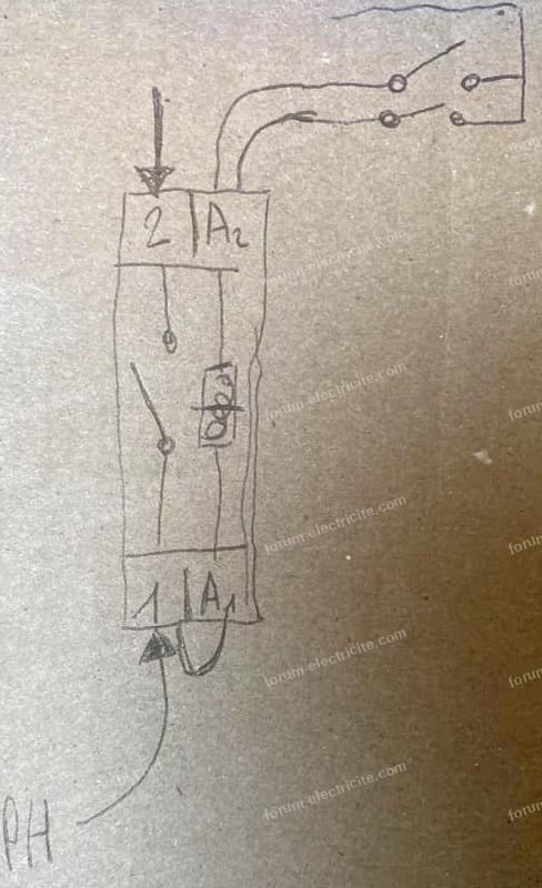

J'ai un télérupteur pas jeune qui ne fonctionne plus !
J'ai essayé de le remplacer par un nouveau et j ai appliqué les mêmes branchements ( je pense ).
- PH sur 1
- 1 file entre 1 et A1
- 2 files sur A2 ( je pense que c est les allés PH poussoir )-
- 1 file sur 2 ( je pense que c est le retour poussoir )
Mais quand les deux files en A2 sont brancher un des boutons ne fonctionne plus et impossible de couper le courant sur le télérupteur manuellement (avec la "molette")
Indépendamment les deux poussoirs fonction en fonction du seul file branché sur A2
Avec vous une idée pour résoudre le problème ? Merci.
PS : sur la photo deux j'ai débranche la phase le le pont entre 1 et A1

Les bornes sont repérées de manière identique (sur 2 c'est le retour lampe et pas le retour poussoir)
Votre câblage semble correct
Mystère donc. Le nouveau défectueux ?

Il semble bien fonctionner car sur A2 si il y a une seul fil cela fonctionne pour un des deux bouton : s
Avez vous une idée du schéma ?

Vous avez changé vos poussoirs également ?
Vérifiez au niveau de tous que c'est bien le contact NO qui est utilisé et pas le contact NC

Oui, mais quel est le branchement sur les poussoirs ?
Quelles sont les bornes utilisées ?
Photos de tous ?
