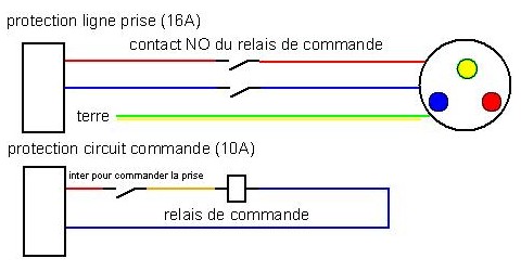

Bonjour, une question, comment brancher un projecteur extérieur sur une prise électrique tout en restant aux normes de sécurité en vigueur. Merci beaucoup.
