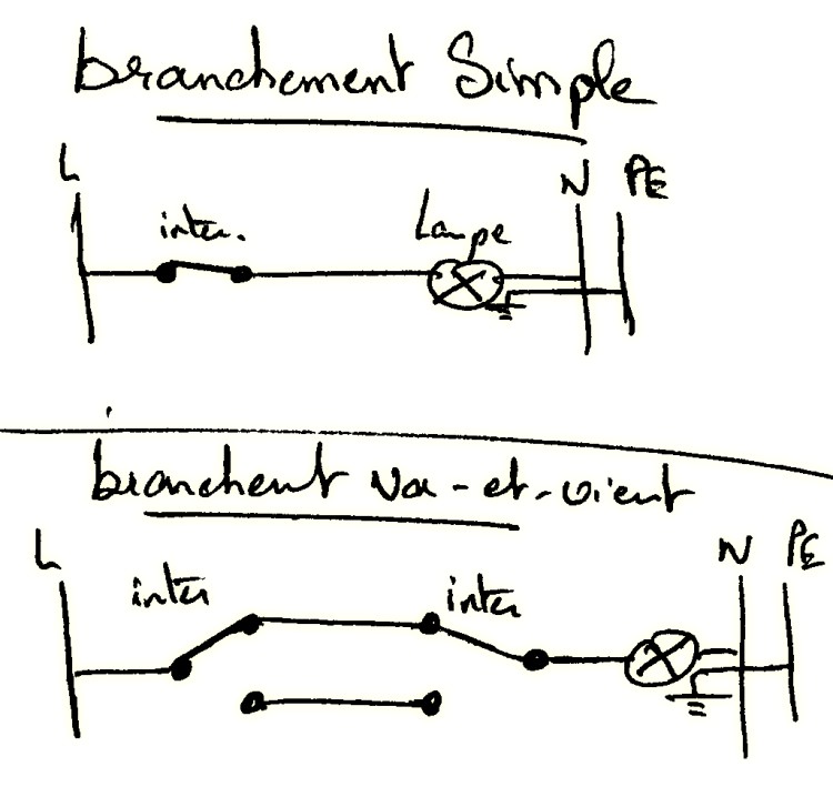

Je souhaite recevoir le schéma pour le branchement d'une lumière au plafond avec interrupteur simple puis le schéma du branchement va-et-vient.
   Réponses 1 au problème électrique Schéma du branchement d'une lampe au plafond
Voici les schémas :
Cliquez ici pour agrandir l'image
désolé pour la qualité car je les ai faits à la main.

Bonjour, une question, j'ai retiré une armoire à pharmacie qui se trouvait au dessus du lavabo (elle avait un néon donc un interrupteur et une prise de courant), je voudrais installer un interrupteur au dessus du lavabo et une lampe au dessus de la glace, pouvez-vous m'expliquer le branchement.
Mon plafonnier fonctionne bien avec le branchement domino. Merci. (27/02/12)
