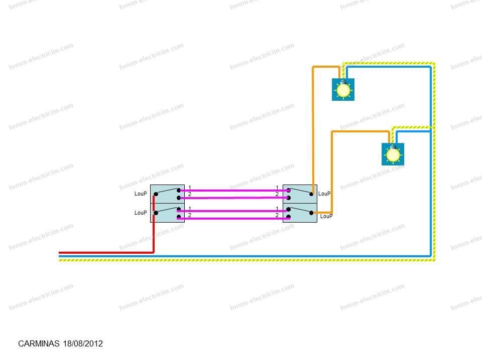

Je reviens pour une nouvelle question.
Voilà, je dois refaire l'électricité de deux chambres et je me pose la question des câblages et des interrupteurs.
Voici mon interrogation :
J'ai un point lumineux au plafond et deux appliques au-dessus de la tête de lit, je souhaiterais :
- Allumer et éteindre le plafonnier depuis l'entrée de la chambre et pouvoir allumer et éteindre le plafonnier depuis la tête de lit
- Allumer et éteindre les appliques murales de la tête de lit (les deux en même temps) depuis l'entrée de la chambre et allumer et éteindre les appliques murales (les deux en même temps) depuis la tête de lit, sachant que je voudrais un interrupteur de chaque côté du lit.
Pourriez-vous me conseiller ou schématiser un câblage avec le style d'interrupteurs ou de boutons poussoirs à mettre en œuvre ? Je vous joins également un plan.
Merci à vous.

Chaque occupant commande l'éclairage central et son applique. L'occupant d'un côté ne commande pas l'applique du voisin. Chacun son côté.
De chaque côté du lit il y a donc un BP qui commande un télérupteur et un interrupteur.
Technologie facile à mettre en œuvre sans que ce soit une "usine à gaz".
Et des prises de courant en bas.
Comme cela a été expliqué le 06 août 2022 à 13:59.
On préfère les solutions filaires qui donnent satisfaction et ne tombent pas en panne.
Citation :Configuration classique.
Citation :Bonne idée, facile à réaliser avec 3 BP et un télérupteur.
Citation :Aucun intérêt. On rentre dans la chambre, on allume l'éclairage central. Chacun peut éteindre l'éclairage central avec un BP propre. Chacun commande son applique avec son interrupteur.

Si je résume il y a 3 point de commande pour le point lumineux et 3 points de commande pour les 2 appliques.
Il faudra donc 3 doubles poussoirs associés à 2 télérupteurs (schéma classique qu'on trouve partout).
Donc déterminer l'emplacement des télérupteurs (tableau ou boite de dérivation).

Merci pour vos réponses.
Je vais donc partir sur 3 BP avec télérupteur situé au tableau et un interrupteur simple de part et d'autre commandant les appliques.
De plus, j'ai un salon / salle à manger formant une même pièce.
J'ai 3 points lumineux en plafond et 4 appliques murales.
J'ai également 2 entrées pour accéder à cette pièce.
Je souhaiterai pouvoir commander à chaque entrée de la pièce les plafonniers et les appliques.
Faut-il que je parte sur des interrupteurs double va et vient afin d'éviter d'avoir plusieurs interrupteurs au même endroit ?

Merci pour le schéma.
Sur celui-ci il y a 2 points lumineux donc rien ne m'empêche de brancher d'autres points lumineux en parallèles ?
24 septembre 2023 à 12:36
Avis schéma électrique éclairage chambre
Oui, cela va de soit
