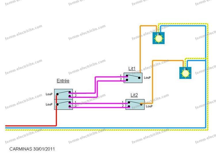

Bonjour, j'installe une lampe de chaque côté du lit.
Je voudrais donc installer un double va et vient à l'entrée de la chambre pour allumer séparément les deux lampes et aussi un va et vient de chaque côté du lit pour allumer une seule lampe à la fois (celui qui dort à droite allume sa lampe de droite avec son va et vient ou à l'entrée de la chambre idem pour la gauche).
Pourriez-vous me faire un schéma pour m'aider à réaliser mes branchements ?
Merci beaucoup.

Voir schéma joint.
A vous de trouver la meilleure solution pour le cheminement des fils en fonction de la configuration de la pièce.
Voici un schéma :
schema installation double va et vient

Je vous joins un schéma de principe, il faut juste refaire le même câblage pour d'autres points lumineux.
Cordialement. PL
Voici un schéma :
schema branchement lumiere
