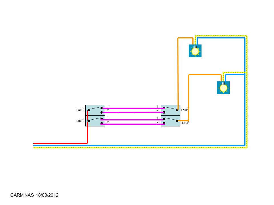

Pourriez-vous me proposer un schéma pour brancher deux doubles inter avec deux lampes ?
Merci pour vos réponses.

Si j'ai bien compris votre demande, c'est cela que vous voulez.
Voici les photos :
inter g

Bonsoir CMT et merci !
C'est tout à fait ça.
J'ai un double va et vient à mettre au rez de chaussée et un à l'étage, les 2 pour les mêmes 2 lumières.
Merci encore ! smile
