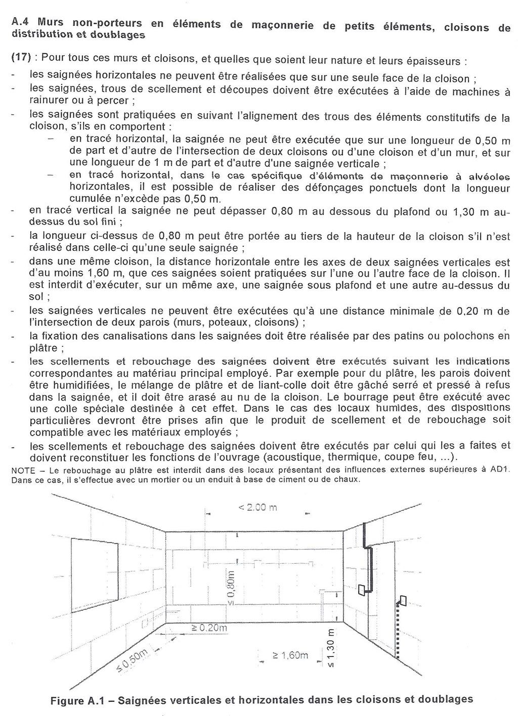

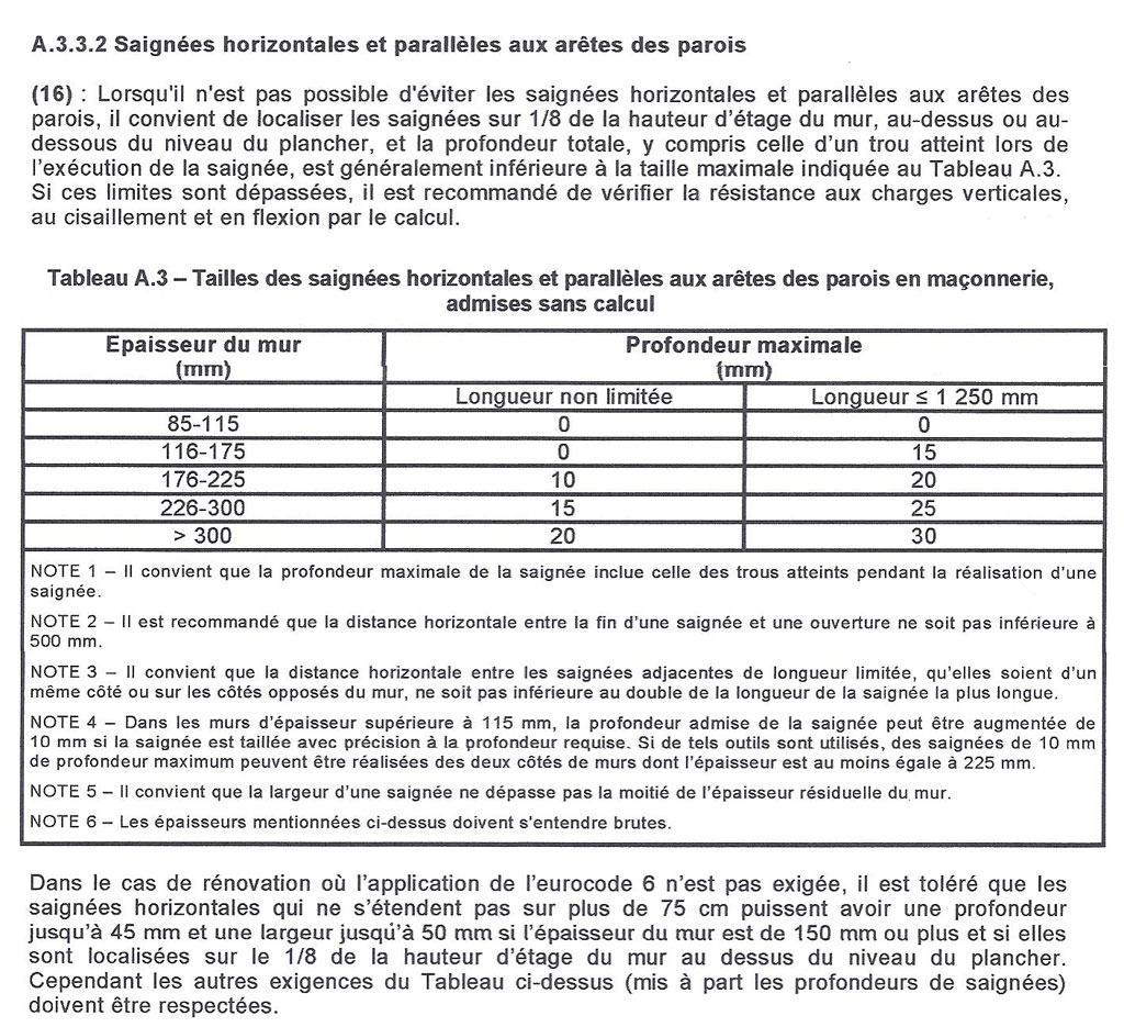

Voici encore une question reliée aux saignées, chaque cas étant particulier.
Je dois refaire l'électricité dans une maison datant des années 30. Les murs extérieurs ont une épaisseur de 500 mm (parpaing), les cloisons 300 mm briques.
Ne voulant pas détruire le cachet de la maison, je souhaite faire des saignées.
J'ai lu le guide Promotelec et suis stupéfait par la rigueur de la norme. je comprends d'un côté cette rigueur, d'un autre, je suis confronté à la réalité.
Entre les combles et le plafond des chambres où je dois refaire l'électricité se trouve un vide de construction d'environ 20 à 30 cm.
Je voudrais savoir si je peux faire des saignées qui descendent du plafond jusqu'à 20 cm au dessus du plancher, à l'endroit des prises. J'ai lu dans un forum un post fait par LBD75 sur les saignées "- Cloison >100mm pas de soucis on applique les règles générales".
Quelles sont ces règles générales, je ne les ai pas trouvées dans la brochure Promotelec.
Quel est dans mon cas, la largeur maximale possible d'une saignée. J'envisage de faire passer deux gaines de 25 mm l'une à côté de l'autre. La première est destinée aux câbles électriques, la deuxième à un câble internet.
Merci par avance pour vos réponses qui en amèneront, j'en suis persuadé, de nouvelles.

Il n'y a pas grand monde pour vous répondre, néanmoins on peut vous rassurer.
Ce que vous avez pu lire ça et là (sur les contributions de l'ami LDB75 par exemple) est qu'une saignée ne doit pas affaiblir une cloison et encore moins la pré-découper si elle est peu épaisse. Question de logique.
Dans votre cas vous êtes à même de voir si la saignée envisagée a une profondeur négligeable par rapport à l’épaisseur du support. L'utilisation de vides de construction peut simplifier le problème, de même que la pose de goulottes en saillie s'il y a risque d'affaiblissement du support.
Dans le placo ce peut être assez simple en faisant quelques trous oblongs tous les 30 cm environ de façon à y encastrer le tube. Tout dépend de ce qu'il y a derrière.
Le câble courant faible peut passer dans une gaine de 20.
Conclusion : vous faites au mieux.
