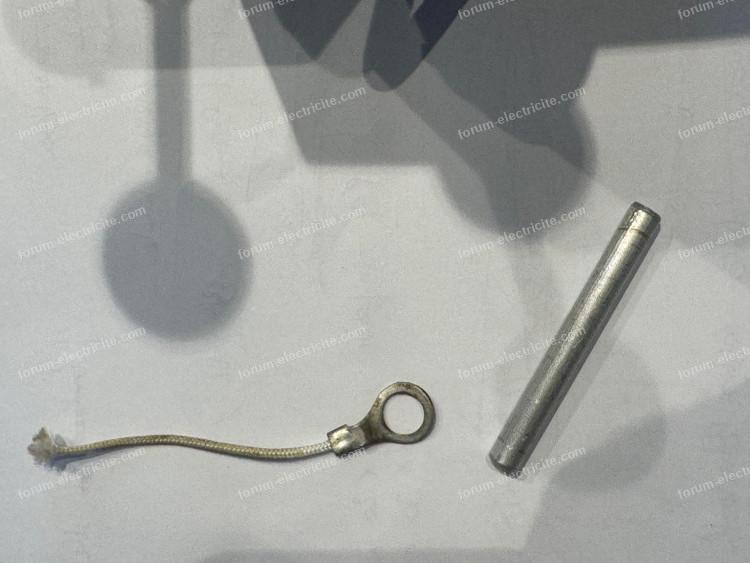

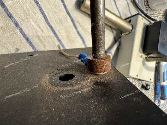

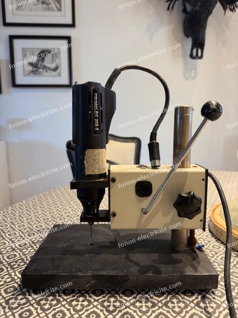

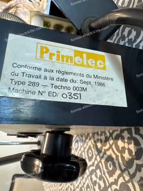

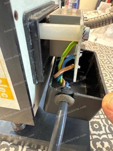

J'ai récupéré cette mini-perceuse à colonne type Dremel.
Je l'ai bien nettoyée mais je me demandais si le fil de masse (que l'on voit coupé et que j'ai retiré) était d'origine ou s'il avait été rajouté ?
Quel est votre avis, s'il vous plaît ?

Cette machine doit être reliée à la terre.

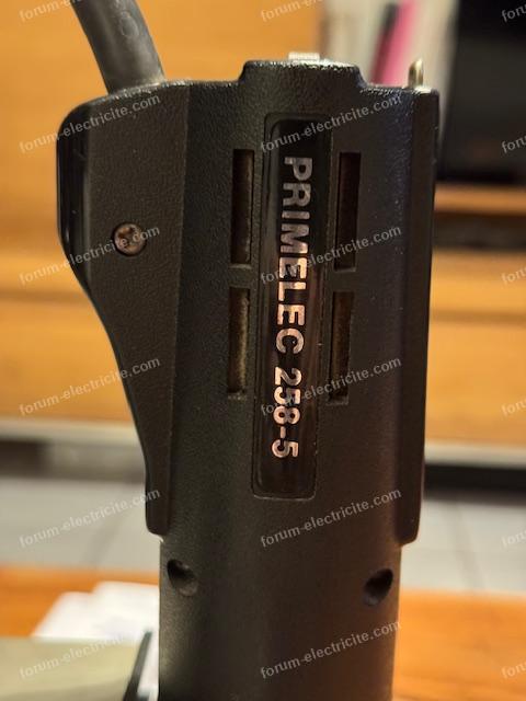

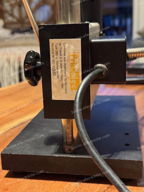

Primelec était une société apparemment disparue qui distribuait des équipements divers autour de la fabrication des circuits imprimés. Il n'y a aucune trace sur le net.
Le nom semble avoir été repris, mais pour d'autres activités.

On vous laisse prendre les initiatives qu'il faut.
Acheter un conducteur vert/jaune avec deux cosses est inutile.
Dans votre garage vous avez bien du vert/jaune de récupération ?
Il faut juste relier le conducteur de terre du cordon secteur au châssis métallique.

L'essentiel est que le châssis soit relié à la terre.
On ne touche pas au CI, d'autant plus qu'il semble monté sur des entretoises isolantes, et il y a une raison.

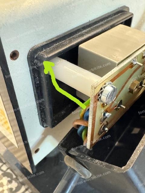

Je n'ai pas prévu de toucher au circuit.
Je pensais plutôt couper la terre dans le boîtier noir et mettre un Wago pour repartir avec la masse vers le châssis.

Non, je pensais plutôt couper le fil de terre dans le boitier plastique, mettre un wago et relier le nouveau fil de masse au chassis. Sans toucher au circuit imprimé.
Vous validez ma suggestion ?
On ne peut pas dire mieux.
