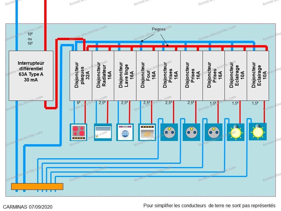

Je souhaite remplacer mes vieux disjoncteurs à cartouche par des disjoncteurs plus récents.
Il est un peu difficile et cher de trouver des disjoncteurs unipolaires.
Est-ce que je peux utiliser des disjoncteurs ordinaires (1P+N) et ne raccorder que la phase ?
Merci de os avis autorisés.

Bien entendu tous les circuits non appairés doivent être sous le même interrupteur différentiel.

Merci beaucoup. Je vois que dans votre schéma il y a des circuits avec des 1P+N et des disjoncteurs unipolaires ...
Pour appairer ça va être un peu compliqué, mais peut-être que je vais pouvoir faire quelques paires.
J'ai deux tableaux et un inter diff pour chaque tableau. Je ne risque pas de prendre des neutres après un autre différentiel.
Si je comprends bien les disjoncteurs 1P+N ne contrôlent que le courant sur le fil de phase (et coupent phase + neutre).

Y a-t-il des circuits pour lesquels il est important de couper phase et neutre (du genre cuisinière, c'est facile à appairer ... ou machine à laver) ?

C'est en général facile à faire sur les circuits spécialisés où on a seulement un neutre et une phase qui reviennent au tableau.
Plus compliqué sur l'éclairage (pourtant c'est là que c'est le plus pertinent).
Et cela suppose également que vous n'ayez pas de mélange de neutre entre circuit.

Il n'y a pas de mélange de neutre entre circuits, c'est moi qui avait fait la rénovation ... il y a 25 ans.
Mes souvenirs ne sont plus très frais.
Je ferai au mieux.
Merci encore de vos réponses.
