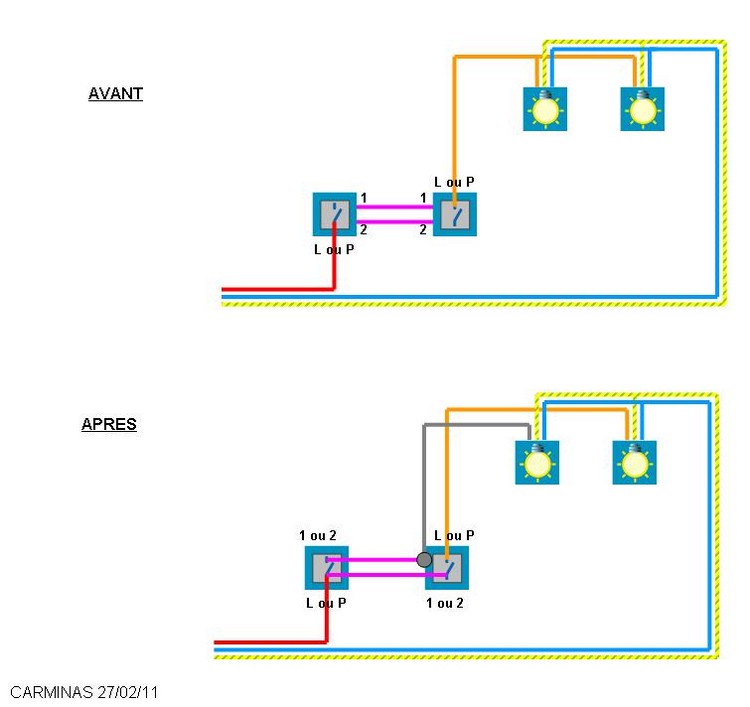

Bonjour, j'ai un va et vient qui commande simultanément 2 points d'allumage dans 2 pièces
différentes. je voudrais le remplacer par un interrupteur dans chaque pièce (1 interrupteur pour chaque point d'allumage). Comment modifier le câblage actuel ?

Vous pouvez conserver les va et vient, il faut au point d'allumage que vous voulez supprimer relier les trois fils ensemble par dominos ou wagos, et sur le point que vous voulez conserver brancher les deux fils de la même couleur ensemble et normalement devrait fonctionner.
Je vous joins un petit schéma qui pourrait vous aider.
Cordialement. PL (27/02/11)
Voici un schéma :
Voici un schéma :
