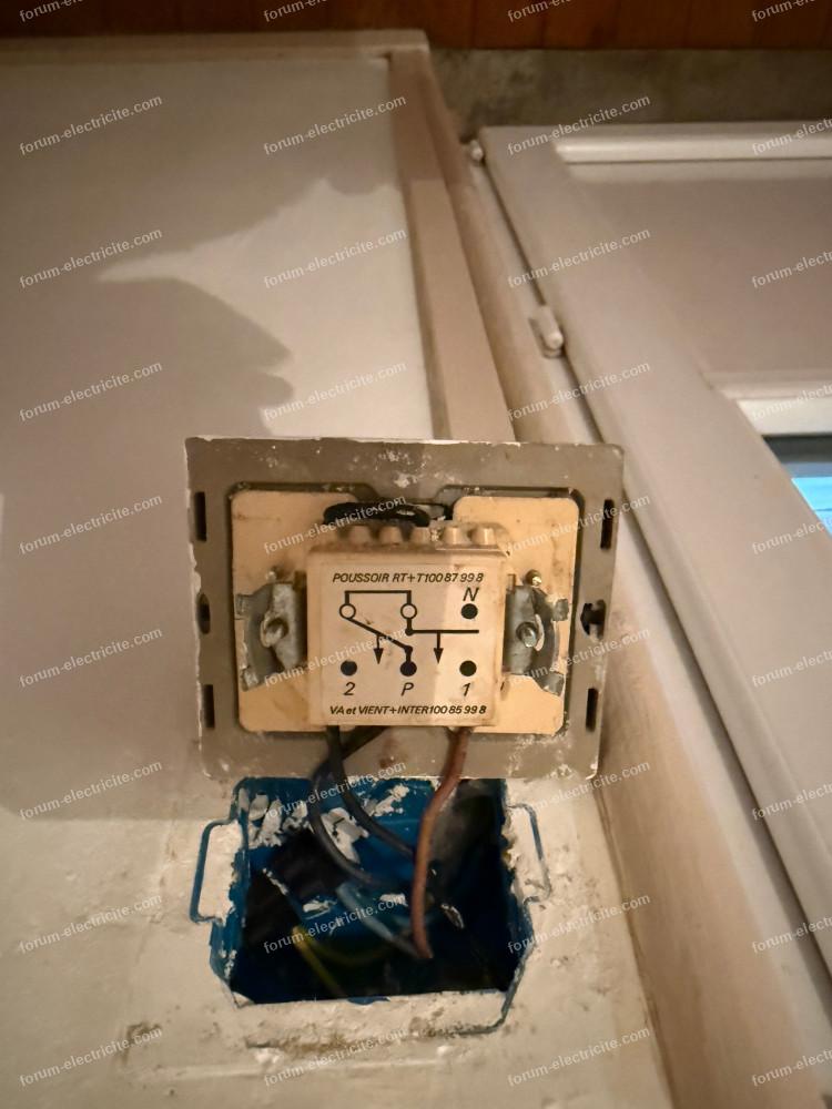

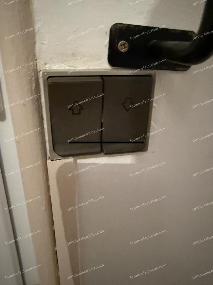

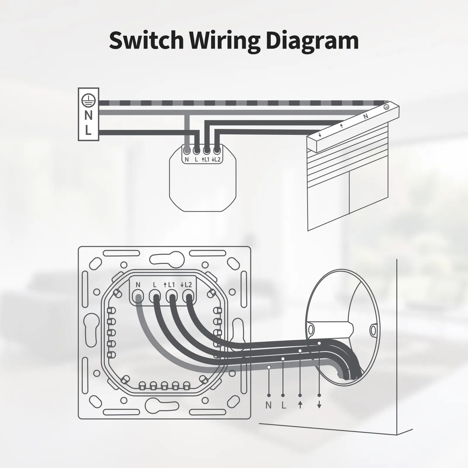

Je souhaiterais remplacer les interrupteurs de ma maison qui étaient déjà présents lors de l'achat de celle-ci (voir les 2 premières photos) par des modèles plus modernes, tels que le modèle Aquara (voir le schéma sur la photo 3).
Cependant, je suis un peu perdu avec les fils.
Auriez-vous une idée à me suggérer ?

Sur vos nouveaux inters connectés il faut le neutre N que vous pouvez récupérer dans le boitier (domino avec deux fils bleus), la Phase actuellement sur le P de l'ancien inter Arnoult à mettre sur la borne L.
Et les deux autres fils ouverture L1 et fermeture L2 (à permuter si ce n'est pas dans le bon sens).
