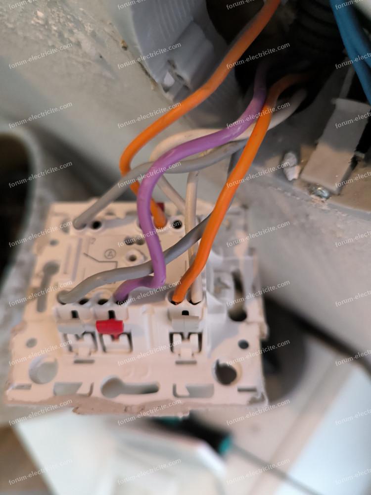

J'ai un double va-et-vient pour allumer deux lampes depuis deux endroits différents.
Cependant, seulement une lampe s'allume des deux côtés (la même).
Pourriez-vous m'aider à comprendre ce qui ne va pas dans le branchement ?

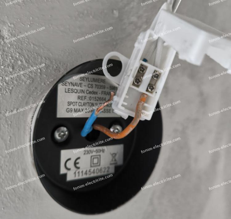

Sur la deuxième lampe, le courant arrive à la douille mais l'ampoule ne s'allume pas...

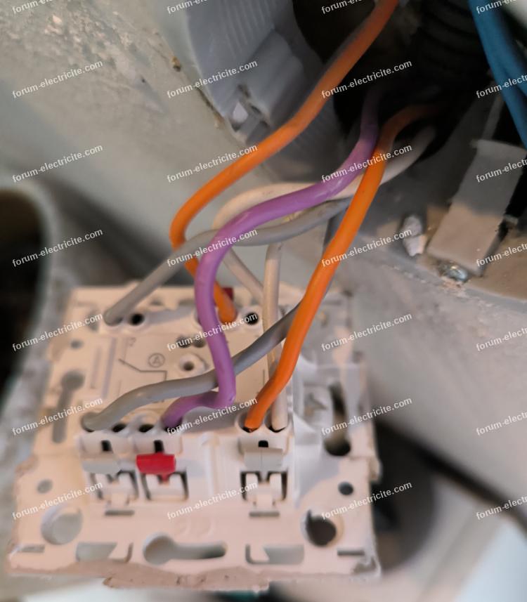

Il se pourrait que vous soyez intervenu sur l'appareillage en photo 1. On aperçoit un conducteur orange qui n'aurait rien à faire avec une navette en blanc. Et peut-être un autre derrière, qui est caché.
Vu d'ici, il se peut que les phases coupées vers les lampes soient un conducteur violet et un autre orange.

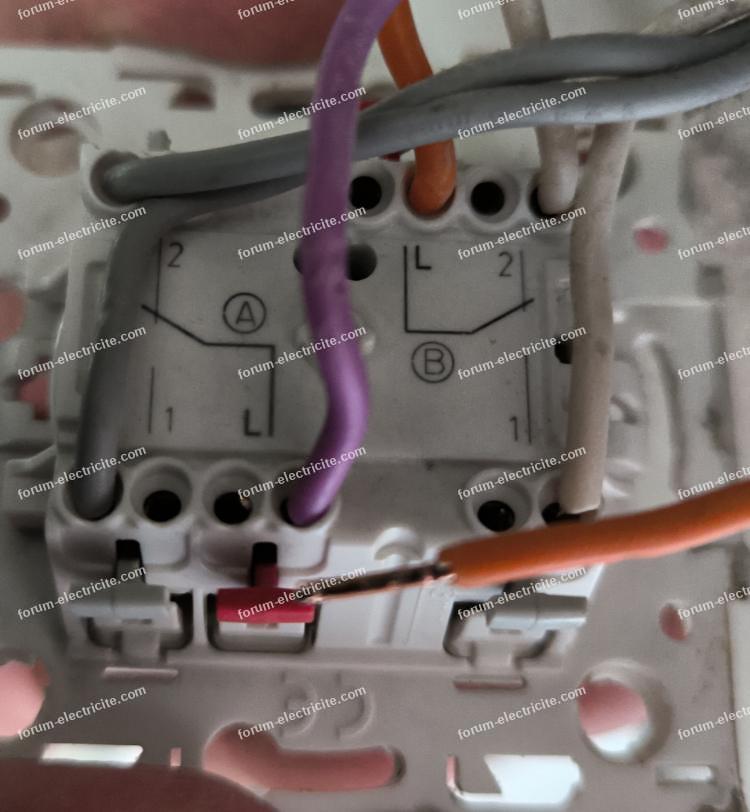

Faites un gros plan sur les branchements image 1 connexions du va et vient de droite (oranges et blancs).
En attendant, vous pouvez réviser le montage va et vient.

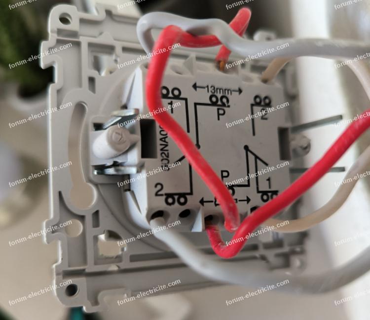

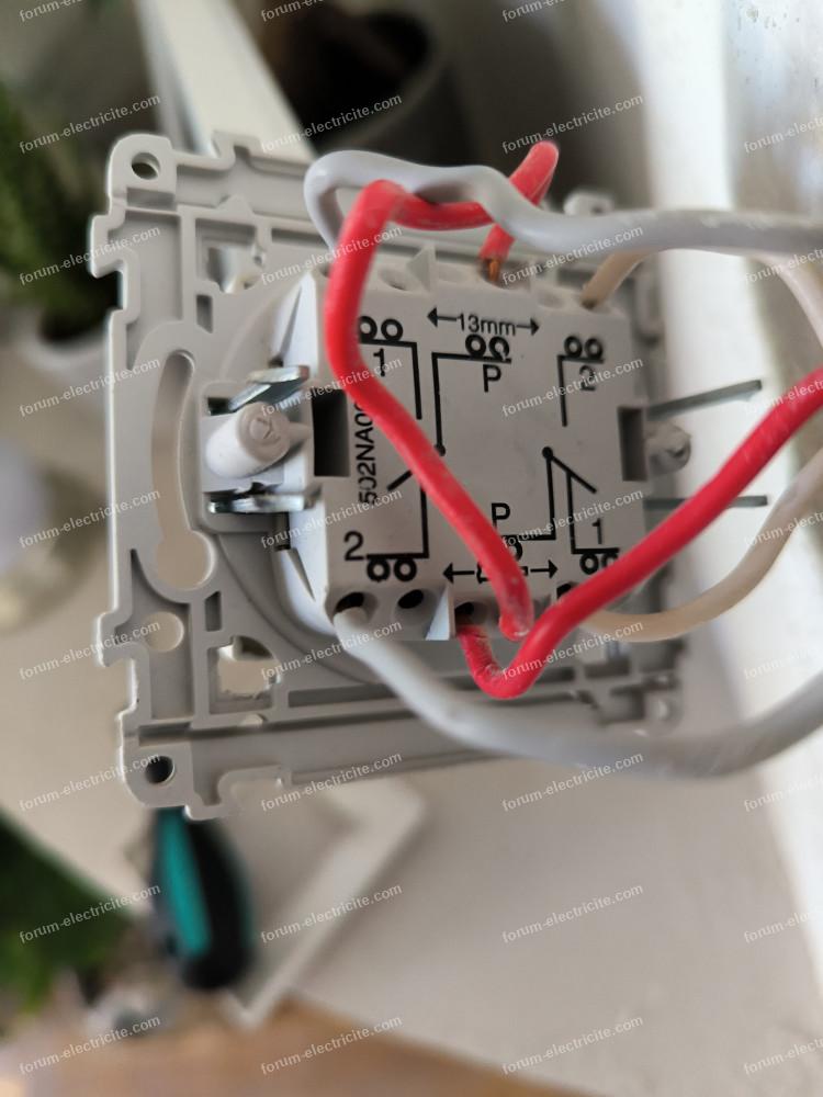

La phase directe commune aux deux va et vient est en rouge, les couples de navettes sont en gris et blanc, les phases coupées vers les lampes en violet et orange ; mais il y a deux oranges et cela nous intrigue.
Aux bornes des lampes, outre le neutre bleu, vous devriez retrouver un violet sur l'une et un orange sur l'autre ; mais il y a deux oranges.

Il y a deux conducteurs oranges. Vous en mettez un en LB comme sur la photo, et vous essayez.
Puis l'autre à la place du premier, toujours en LB.
Il y en aura bien un sur les deux qui devraient convenir.
Mais on se pose la question, pourquoi deux oranges ? N'y aurait-il pas deux lampes qui fonctionneraient ensemble sur le commutateur va et vient B ?
On vous laisse chercher.
Plutôt que le testeur à lampe néon on préfère la lampe témoin à incandescence.

Je rejoins totalement l'analyse de GL. Effectivement, ces deux oranges posent question !
D'après votre photo, vous avez bien deux conducteurs oranges qui arrivent au va-et-vient B (celui de droite). La solution à tester est simple : essayez chacun des deux oranges en borne L (borne commune) pour voir lequel donne le bon fonctionnement.
Marche à suivre (courant coupé bien sûr) :
Testez avec le premier orange en L
Puis essayez avec le second orange en L à la place
L'un des deux devrait normalement convenir pour faire fonctionner vos deux lampes correctement.
Maintenant, comme le souligne GL, la vraie question c'est : pourquoi deux oranges ? Celui qui a câblé l'a fait exprès, mais vu d'ici difficile de savoir à quoi sert le second. Est-ce que par hasard vous auriez deux lampes qui fonctionnent ensemble sur le commutateur B ? Ou peut-être un montage particulier avec plus de deux points lumineux ?
Comme dit précédemment, privilégiez une lampe témoin à incandescence pour vos tests plutôt que le testeur néon, c'est beaucoup plus fiable pour détecter un vrai circuit complet.
Tenez-nous au courant de vos tests, ça nous aidera à y voir plus clair !

Tout d'abord, un grand merci pour votre retour.En fait, il y a un orange vers chaque sortie (cf photos) (erreur de ma part dans mon 1er mail, je me mélange avec tous ces tests et couleurs qui se parlent pas :). Quand je remplace le orange 1 (qui marche) par le orange 2 (qui ne marche pas), ça ne marche toujours pas...
Du coup, j’imagine que le problème est au niveau du orange 2... et en plus j'ai le violet qui devient un "mystère"... Il doit partir vers un autre point lumineux mais je ne sais pas du tout où du coup.... Encore merci en tout cas...

Tout d'abord, je vous remercie pour vos retours.
Je me suis rendu compte que j'ai fait une erreur dans mon premier mail.
En réalité, les oranges vont tous les deux vers les points lumineux.
C'est le violet qui ne va nulle part. J'ai donc testé l'orange 2 (celui qui était mal branché sur la photo 1) sur l'orange 1 et cela ne fonctionne toujours pas.
Je comprends donc que mon problème vient du câblage de l'orange 2.
De plus, j'ai également le violet qui ne va nulle part...
En tout cas, je n'ai que deux points lumineux dans la pièce...

Le violet est une phase coupée connectée à un luminaire si l'on examine la photo initiale.
La photo ci-dessus à droite (pot orange) montre la douille mais pas les conducteurs en présence. Il y a du monde dans ce pot.
Aidez vous d'une lampe témoin au besoin.
Pister les conducteurs déjà dans les murs est quelquefois difficile.
