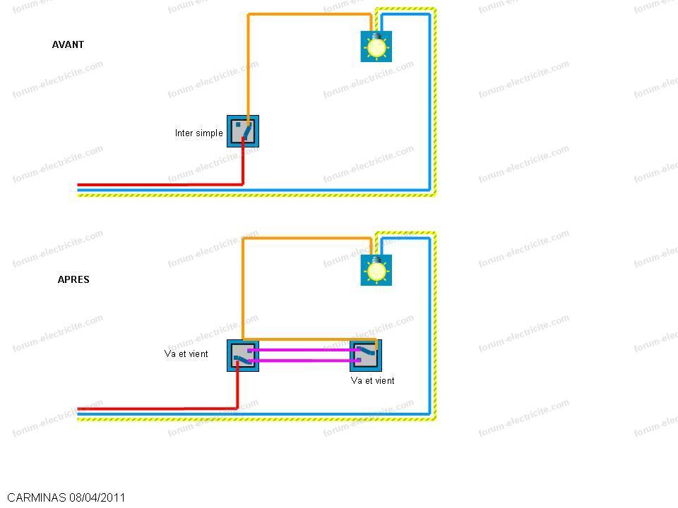

Je dois tirer une nouvelle ligne afin de la raccorder en va-et-vient à l'existant.
(voir annexe pour plus de clarté), quel câblage adapté et comment tout connecter.
Merci de vos retours.

Votre descriptif n'est absolument pas clair.
Je vous donne un schéma à tout hasard.
doublon 769374 inter 4
