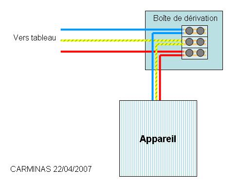

Bonjour à tous et merci d'avance de vos réponses.
Je possède une plaque à induction (7200 W). Je dois la raccorder sur ma prise 6² - 32A.
Le cordon d'origine n'est pas assez long. Je veux faire une rallonge qui passe sous mon plan de travail.
Je pars des dominos de la prise et je mets 1.50m de rallonge en 3x6² que je fais arriver dans un boîtier de dérivation externe. Là je veux raccorder le cordon de ma plaque (5x2.5²) sur le 3x6² avec des dominos. Est-ce bon ? Merci de votre aide.

Bonjour, vous pouvez également changer le câble de la plaque pour un plus long, vous ne perdrez pas la garantie pour autant ; mais votre solution est bonne également, elle évite de changer le câble de la plaque ; serrez bien les connexions. Cordialement.

Bonjour. Votre cordon comporte 5 conducteurs, et la sortie de câble est une classique monophasée. La question 10824 aborde les problèmes de connexion des plaques. On espère que vous avez le schéma de branchement en votre possession.
Plutôt que de rallonger avec dominos dans une boîte (ce qui reste possible), il vaut mieux changer le cordon complet avec du câble HO7RNF 3G6 en le connectant directement sur le bornier de la plaque.

Merci de vos réponses.
J'ai le plan de câblage de la plaque avec les 5 fils pour le raccorder sur le 3 fils.
Ce qui me chagrinait, c'était la différence de diamètre des fils...
