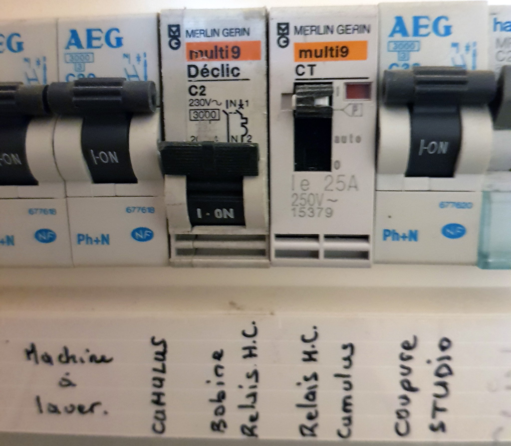

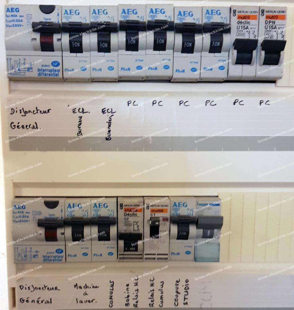

Suite à un changement de cumulus je remets mon nez dans mon tableau électrique récent (2008) mais fait par une entreprise qui ne s'est pas avérée être tip top. Cela m'a permis de découvrir que dans les faits le cumulus était depuis des années sur la position "marche forcée", alors que si j'ai bien compris ce multi9 CT aurait dû être de retour sur "auto" dès le passage heures creuses suivant, ce "qui n'a pas été le cas", et que si je le mets sur "auto" le lendemain matin pas d'eau chaude. Ça m'amène à poser plusieurs questions car mes compétences en électricité sont relativement sommaires...
1) Déjà je vois qu'il y a 3 modules.
Le 1ier doit être la mise en marche générale du cumulus, le 3ème le contacteur qui attend le signal EDF mais je ne sais pas l'utilité du 2ème, ni lequel des 3 est peut-être en panne.
2) Quand j'ai fait faire une étude pour l'implantation de panneaux solaires le technicien s'était penché sur ma consommation et m'avait fait remarqué que j'avais une conso élevée par rapport à la moyenne, alors que j'ai chauffage par pompe à chaleur, ampoules led etc. etc. Un cumulus entartré en marche forcée depuis des années peut-il être à lui seul la cause d'un tel excès ? En l’occurrence il faisait 1800 watts, comment calculer sa conso annuelle en imaginant une marche forcée permanente ?

Bonjour Vario. Il y a un DJ 20 A semble-t-il qui protège la ligne d’alimentation du chauffe-eau. Ensuite, le DJ 2 A est destiné à la protection de la bobine du contacteur et du circuit du contact C1 C2 qui se ferme au moment des HC et qui bascule le contacteur en position ON.
Chez vous la commande HC issue du Linky n'active pas le contacteur. En espérant toutefois que ce contact soit raccordé à votre installation. Il faut vérifier sur le bornier du Linky.
Le chauffe-eau est constamment sous tension, et quand il consomme en dehors des HC, le comptage est donc en HP.
Il faut contrôler le circuit de commande du contacteur comme indiqué dans le document au bout de ce lien :
Problème branchement cumulus HC et HP
Faites vos calculs de consommation sur un an en double comptage et en simple comptage ; il n'est pas certain que le contrat HP/HC soit rentable.

Bonjour, déjà c'est un CT (contacteur) ce qui permet l'enclenchement d'une puissance X comme un ballon d'eau chaude par exemple, ça c'est bon, mais si il est mis sur MF cela voudrait dire que soit il devrait se couper au moment des heures pleines et inversement pour les heures creuses, soit il était prévu initialement avec une horloge de programmation pour l'enclenchement de celui-ci, il faudrait en ouvrant le tableau électrique, et avec prudence, si A1 et A2 il y aurait des fils de branchés c'est la commande d'enclenchement de ce CT.
