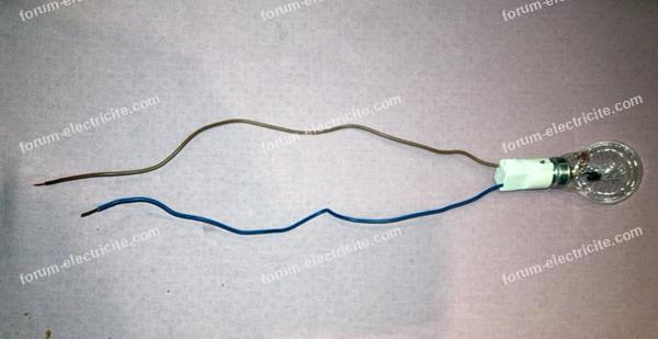

J’ai fait passer un câble 2.5 mm avec un disjoncteur 16A, sur la photo c’est celui de droite disjoncté, relié à un différentiel avec 2 peignes.
Au bout du câble j’ai connecté une prise mais quand je branche quelque chose (une lampe pour faire l’essai) ça ne fonctionne pas. Il y a bien du courant au disjoncteur et à la PC j’ai un tournevis testeur qui s’allume.
Je pense que les branchements sont bons, il doit y avoir une perte de tension, qu’en pensez-vous ?

Plutôt qu'un testeur, utilisez une lampe témoin en sortie du disjoncteur et en sortie de ligne ; c'est plus sûr.
Citation :Eh non, une tension ne se perd pas ; elle est présente ou absente.
Citation :C'est vous qui savez, ici, on ne sait pas. Vous allez trouver la panne, c'est certain. Il faut déjà que la lampe soit bonne. On l'essaie ailleurs.

Votre tournevis testeur vous trouve la phase, mais si le neutre n'est pas présent une lampe ne fonctionne pas la lampe témoin suggérée par GL et CMT vous donnera de meilleurs résultats.
Vérifiez le serrage des vis au niveau des barrettes de pontage on ne sait jamais.
