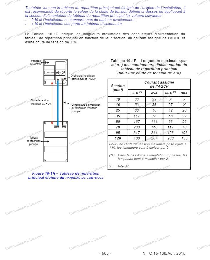

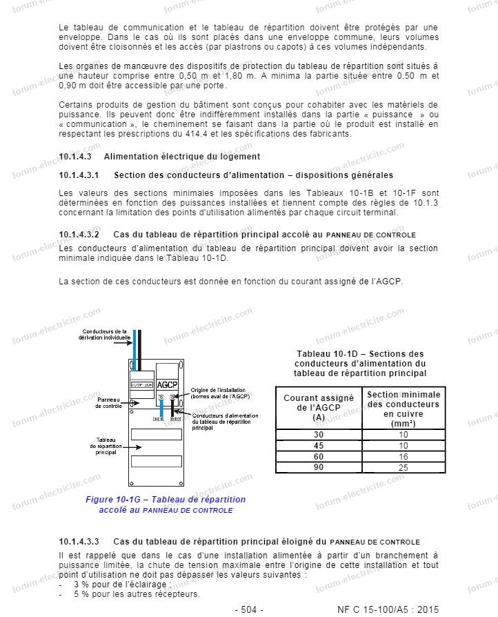

Si le DB qu'ils vous mettent est un :
- 10/30A : 4x10²
- 30/60A : 4x16²
- 10/30A : 4x10²
- 30/60A : 4x16²

Je dois quand même utiliser du 4x10² ? le 4x6² n'est pas suffisant ?

... et sur 17m, le 4x10² ne vous coutera qu'entre 30 et 40€ de plus que le 4x6².
Donc autant être dans la norme.

Bonjour et merci pour vos conseils CMT.
Je pars donc sur du 4x10²

La réponse n'est pas simple car cela dépend vraiment de l'existant.
Soit vous voulez mettre en sécurité à minima et vous mettez un unique interrupteur différentiel tetra 30mA 40A type A en tête de l'installation.
L'inconvénient est qu'en cas de défaut toute l'installation est coupé. Heureusement, cela n'arrive pas si souvent.
Sinon il faut être capable d'appairer phase et neutre de chaque circuit (ce qui n'est pas toujours possible sur les vieilles installations tri à neutre commun dans l'installation).
Dans ce cas on mettra un ID mono par phase et un ID tetra pour les circuits tri et pour les circuits que l'on n'a pas pu appairer.
