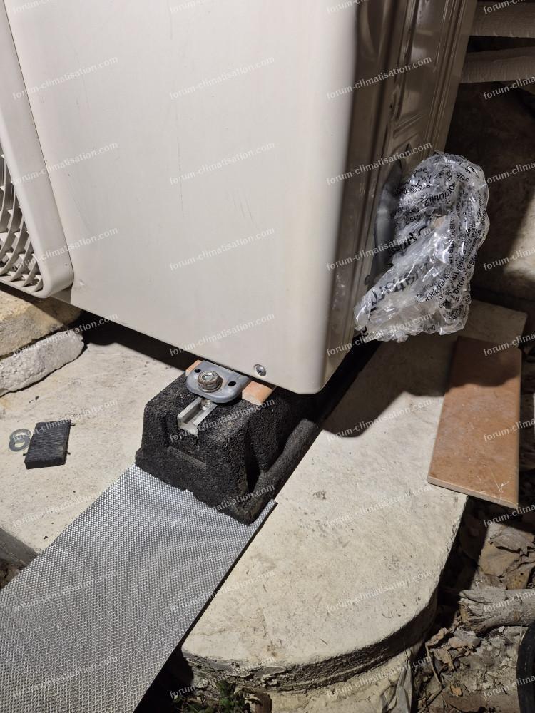

Merci pour prendre le temps pour répondre et pour faire aussi un petit dessin.
Oui, j'ai bien compris maintenant, c'est très clair.
Je souhaite choisir la solution la plus adaptée sur le plan technique pour l'installation.
Votre solution est simple, mais le seul problème est que la surface de contact entre le climatiseur et le sol ne se trouve que là où le pied du climatiseur touche la rondelle. Or, normalement, c'est tout le pied qui est en contact avec le big foot.
Je ne sais pas si cela peut poser des problèmes au niveau du transfert des vibrations vers le big foot.
Qu'en pensez-vous ?

17 septembre 2025 à 13:33
consulter ce sujet Comment niveler une unité extérieure de clim ? sur le forum ClimatisationBonjour.
Le terrain est légèrement en pente, il n'était donc pas facile de le remettre à niveau.
Avoir de l'eau stagnante sur l'un des côtés n'est pas idéal, même s'il y a des patins.
Quoi qu'il en soit, j'ai essayé deux autres solutions.
J'ai placé une dalle entre le big foot et le pied du clim, maintenant ils sont à niveau.
Sinon, je peux ajouter des pieds en caoutchouc sous le big foot. Selon vous, laquelle de ces deux solutions est la meilleure ?
Excusez-moi, mais je ne comprends pas bien la solution des boulons, le pied de la clim doit quand même toucher le big foot, que je mette un boulon plus court ou plus long, cela ne change rien.
Quelle est précisément votre idée ?

J'ai placé l'unité extérieure sur une dalle en béton que j'avais légèrement inclinée pour permettre l'écoulement de l'eau.
Maintenant que j'ai posé l'unité extérieure sur les big foot, je constate qu'elle n'est pas à niveau.
Elle penche vers la droite et vers l'avant, je devrais ajouter environ 1 cm pour la mettre à niveau.
Mais je ne sais pas quoi faire, si j'ajoute des rondelles, la surface de contact avec les big foot ne sera plus que celle des rondelles, pas trop bien.
Je pourrais mettre de carreaux sous l'un des big foot, mais ce n'est pas très esthétique.
Comment faire ?
Que faites-vous dans ce genre de situation ?
1cm est pas beaucoup mais j'ai lu que si le moteur n'est pas à niveau, il peut finir par faire plus de bruit à cause des roulements du ventilateur et autres.
