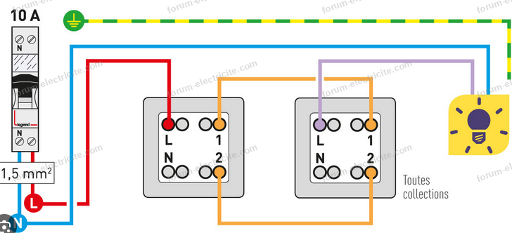

consulter ce sujet Problème branchement générateur vapeur hammamBonjour.
Vous devriez mettre une photo pour mieux que l'on vous comprenne/aide.
Les deux bleus devraient être des navettes, donc connectez les borne 1 et 2.
Mettez le fil bleu sur le L.
Pareil sur l'autre interrupteur, les deux fils identiques sur les bornes 1 et 2 et le troisième fil sur le L.
