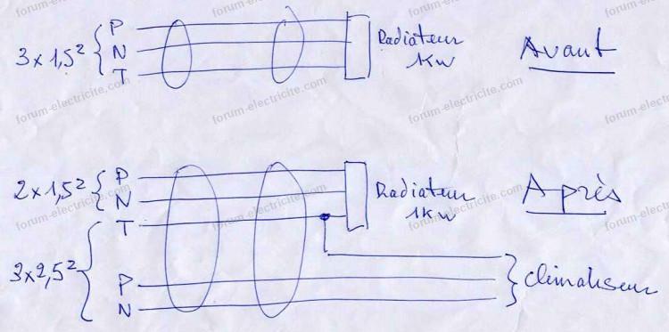

Pour alimenter un climatiseur, je souhaite réutiliser une gaine dans laquelle passe l'alimentation d'un radiateur.
Actuellement, cette gaine est occupée par 3 fils de 1.5².
Pour alimenter le climatiseur, il faut que j'y ajoute 3 fils de 2.5².
J'ai peur d'avoir des difficultés pour passer ces 6 fils.
L'idée est donc la suivante :
Remplacer le fil de terre de 1.5² par un fil de 2.5² et prolonger ce fil vers le climatiseur.
Ajouter 2 fils de 2.5² pour la phase et le neutre du climatiseur.
Le schéma est le suivant :
Qu'en pensez-vous ?

Bonjour Pierre.
Vous pouvez mettre en œuvre votre idée en faisant terre commune en 2,5 mm².
Le plus simple est de retirer le toron actuel et d'en faire un autre comprenant les 5 conducteurs, pourquoi pas en conducteurs souples HO7V-K. Ce sera plus simple à passer dans le conduit actuel.
